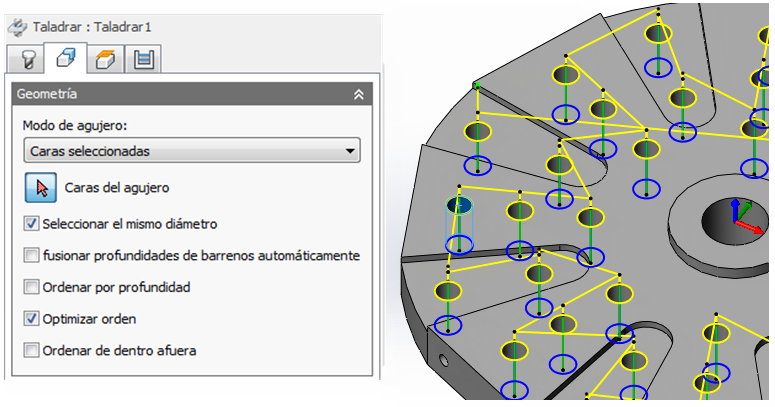

Inventor CAM permite la selección de caras cilíndricas en las que se requiere un eje o un plano. Esto puede resultar muy útil a la hora de seleccionar geometría de taladro o cuando se define una vista de herramienta.
El método más sencillo para utilizar la operación de taladro es seleccionar las caras cilíndricas de los agujeros para taladrar directamente. Esto define automáticamente la altura y la profundidad del material correctas para cada agujero, y permite tener agujeros de distintos planos y distintas profundidades en una sola operación de taladro. Además, se activa la opción Seleccionar el mismo diámetro, que facilita la selección de muchos agujeros similares.
Selección de la geometría de agujero a partir de una sola cara cilíndrica
