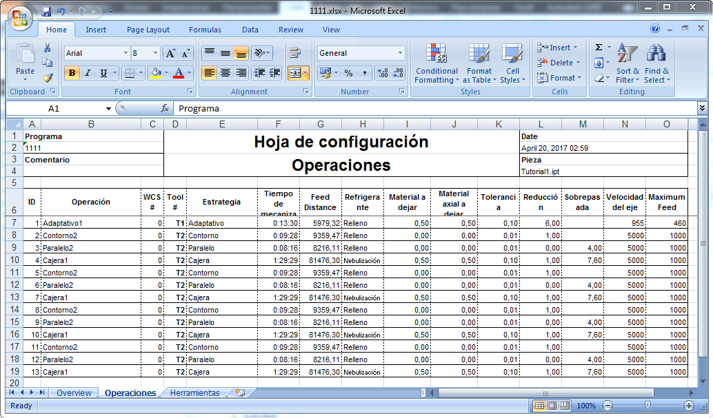

La hoja de trabajo Operaciones

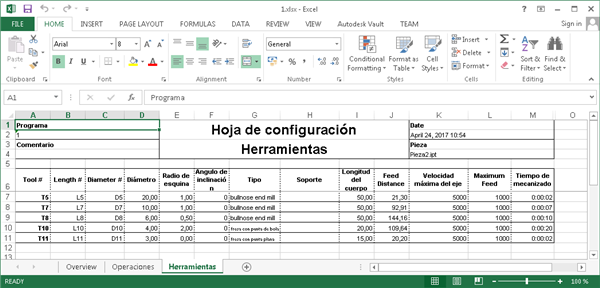

La hoja de trabajo Herramientas
