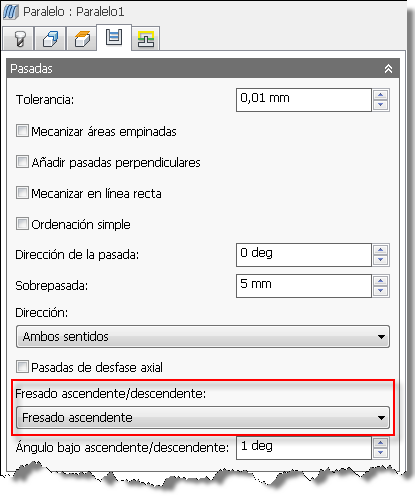

Las estrategias de mecanizado como Lápiz, Festonear, Paralelo, Radial y Espiral producen rutas de herramienta que se mueven hacia arriba y hacia abajo en Z. Según las herramientas utilizadas, es posible que prefiera realizar solo fresado descendente o fresado ascendente. Inventor CAM permite controlarlo en la ficha Pasadas con el menú desplegable Fresado ascendente/descendente.
Control de Fresado ascendente/descendente
Fresado ascendente/descendente = Ignorar (el valor por defecto)
El parámetro por defecto es Ignorar, lo que significa que Inventor CAM realiza el fresado hacia arriba y hacia abajo. Esta es la forma más eficiente, ya que reduce el tiempo destinado a la vinculación y el mecanizado.
Fresado ascendente/descendente = Fresado descendente
Fresado descendente es útil si se utiliza una herramienta fina y larga, y se mecaniza cerca de paredes empinadas.
Fresado ascendente/descendente = Fresado ascendente
Fresado ascendente es útil si se utiliza una herramienta que no puede cortar con la parte inferior.
Cuando se utiliza el fresado ascendente o descendente, puede definir el Ángulo bajo ascendente/descendente adicional.
El Ángulo bajo ascendente/descendente especifica el ángulo de pared más pequeño para el fresado ascendente/descendente. Cualquier superficie con un ángulo inferior a este se mecaniza como si la opción Ignorar estuviera seleccionada (es decir, arriba o abajo en función de la dirección en que ya se está moviendo la herramienta).
