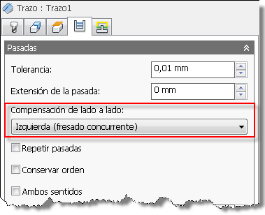

Acerca de la compensación lateral con trazo
Trazo permite compensar la herramienta a la izquierda y a la derecha de los contornos seleccionados.
Dirección de Compensación de lado a lado
Funciona igual que el parámetro de dirección de compensación disponible en las estrategias de contorno Contorno 2D y Varios ejes, y desfasa a la izquierda o a la derecha de la geometría seleccionada, mientras sigue obedeciendo los cambios en Z.
