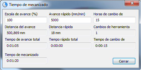

El cálculo del tiempo de mecanizado para una operación es un aspecto importante del proceso de fabricación. Inventor CAM mide y calcula el tiempo de mecanizado para una operación seleccionada con alta precisión. En el Navegador de CAM, haga clic con el botón derecho en el componente de ruta de herramienta de una operación y seleccione Tiempo de mecanizado en el menú contextual emergente.
Visualización del Tiempo de mecanizado para una ruta de herramienta seleccionada
El cuadro de diálogo Tiempo de mecanizado muestra información sobre el tiempo de mecanizado total, determinado como la suma del tiempo de avance, tiempo rápido y tiempo de cambio de herramienta. Estos valores se calculan a partir de los datos de avance y velocidad de la herramienta actual, la longitud de la ruta de herramienta calculada y el tiempo de avance rápido y de cambio de herramienta que se pueden introducir en el cuadro de diálogo.
