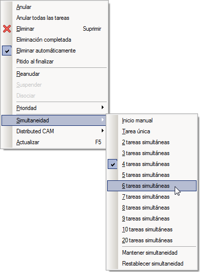

Tareas simultáneas (simultaneidad)
Cuando se regeneran varias tareas, Inventor CAM ejecuta automáticamente varios trabajos de forma simultánea. Estas tareas corresponden al número de núcleos de CPU en su sistema, ya que suele proporcionar el mejor rendimiento. Si desea modificar este comportamiento, haga clic con el botón derecho en la lista y elija un parámetro Simultaneidad diferente.
Cambio de la cantidad de tareas simultáneas

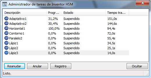

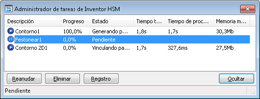

Inventor CAM se rige por este límite al iniciar tareas automáticamente, pero siempre puede iniciar tareas adicionales manualmente. Para ello, haga clic en el botón Reanudar del cuadro de diálogo Administrador de tareas. Resulta útil al tener un mayor número de tareas en ejecución, pero ha creado tareas adicionales que desea calcular inmediatamente y no esperar a que se complete la ejecución de tareas.
Forzar el inicio de una tarea pendiente
La tarea Contorno 2D se completa antes que las tareas 3D

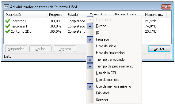

Observe en las imágenes de pantalla visualizadas que están visibles las columnas adicionales: Tiempo de procesamiento y Memoria máxima. Estas, y otras opciones adicionales, se pueden activar haciendo clic con el botón derecho sobre uno de los encabezados de columnas visibles.
Selección de columnas visibles en la lista de tareas
