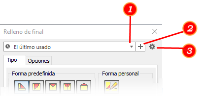

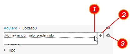

Interfaz de valores predefinidos
  1. Lista desplegable de valores predefinidos.
  2. Crea un nuevo valor predefinido a partir de los parámetros actuales. Se proporciona un nombre por defecto que puede modificarse.
  3. Configuraciones predeterminadas, que incluye
    1. Guardar actual: permite guardar la configuración actual como un valor predefinido al que puede asignar un nombre, o bien puede utilizar el nombre por defecto.
    2. Renombrar actual: permite especificar un nombre diferente para el valor predefinido actual. Al cambiar el nombre de un valor predefinido, puede utilizar la tecla Esc para salir del proceso y recuperar el nombre anterior.
    3. Suprimir actual: seleccione el valor predefinido que desee suprimir y, a continuación, haga clic en Suprimir actual.

No hay ningún valor predefinido
Si el valor predefinido muestra que no hay estilo predefinido, significa que la operación es heredada o que se ha creado con los valores de "El último usado". Si se trata de una operación heredada y se cambia un valor, y el valor es diferente del valor actual "El último usado", se le asignará el nombre de valor predefinido Personalizado.
El valor booleano de salida para No hay estilo predefinido es la última opción utilizada; es decir, Nuevo sólido o Unir. Si ninguno de los valores es el último usado, Unir es la opción por defecto.
