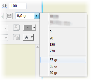

Gira el texto sobre su punto de inserción. Por ejemplo, si el texto está en la esquina superior izquierda justificada, el texto gira alrededor de la esquina superior izquierda.
Para una nota de dibujo, haga clic en la flecha para seleccionar la orientación del giro o introduzca un ángulo de rotación en el cuadro de edición. Para el texto del boceto, seleccione una opción de rotación de la lista o cree un nuevo SCP para orientar el texto.

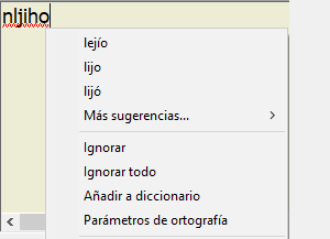

Con la función Comprobar ortografía activada, Inventor comprueba la ortografía de forma automática a medida que se escribe en el cuadro de diálogo Asignar formato a texto.
Las palabras introducidas en este cuadro de diálogo se buscan en el diccionario predeterminado y en el diccionario personalizado activo. Una línea ondulada de color rojo indica un posible problema ortográfico. Haga clic con el botón derecho en una palabra marcada para acceder a las opciones y resolver el problema:
