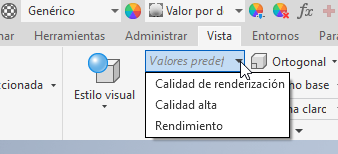

Los valores predefinidos visuales fijos se componen de distintas opciones de la aplicación, el estilo de iluminación y la configuración de la escena. Se puede acceder a los valores predefinidos desde la cinta de opciones ficha Vista panel Aspecto:

A continuación se explican los valores que utiliza cada valor predefinido:
Parámetros comunes
Valores predefinidos de calidad de renderización
Los valores predefinidos de la calidad de renderización son los óptimos para obtener una renderización de escenas y una visualización de máxima calidad.
Valores predefinidos de alta calidad
Los valores predefinidos de alta calidad están diseñados para proporcionar una buena experiencia visual en las tareas de modelado.
Valor predefinido de rendimiento
El valor predefinido de rendimiento es el valor por defecto para los modelos de ensamblaje.
  • Estilo visual: Shaded
  • Estilo de iluminación: tema claro (iluminación no basada en imágenes)
