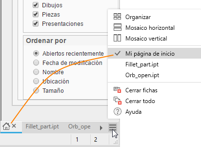

Los documentos se pueden mostrar en una o varias ventanas en uno o más monitores. Cuando se inicia Inventor, la ventana por defecto es "Mi página de inicio" y la ficha muestra el icono
. Puede desactivar la visualización por defecto en Opciones de la aplicación, en la ficha General. El menú de los documentos muestra las opciones de diseño de la ventana y el documento activo.
Cuando detiene el cursor sobre un nombre de archivo en la parte inferior de la ventana gráfica de Inventor aparece la información de herramientas, que muestra una imagen en miniatura y la información del documento, tal como se muestra aquí:
Añada un documento a la ventana arrastrando una ficha de documento a la barra de fichas hasta que la arista del marco azul aparezca bajo las fichas y, a continuación, suéltelo. La ventana de documento sigue siendo un tipo de documento único.

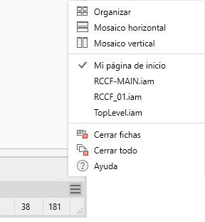

Puede crear diseños de ventana con el menú Documentos en el extremo derecho de la barra de fichas de la ventana.
Organizar: organiza todos los documentos de la ventana actual en una rejilla. Los grupos de fichas están dispersos en documentos individuales.
