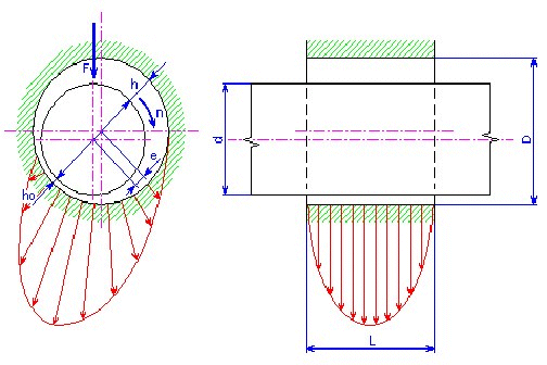

Los rodamientos lubricados por sistemas hidrodinámicos son el tipo más importante de rodamientos normales, ya que la lubricación por líquido completa garantiza un servicio fiable sin que se produzca un desgaste excesivo al final. Se crea una capa de lubricación en estos rodamientos gracias al movimiento relativo de las superficies deslizantes. Este movimiento hace que el lubricante fluya en la ranura de lubricación debido a la adhesión de lubricante. La capa de soporte se origina desde la ranura estrecha en forma de V. En esta capa se crea un campo de presión hidrodinámica en el que la fuerza resultante debe estar en equilibrio con la fuerza de carga del rodamiento. En la siguiente ilustración se muestra un campo de presión hidrodinámica de un rodamiento esquemático.
Significado de las variables utilizadas:
d |
Diámetro de cojinete transversal [mm] |
D |
Diámetro interior del rodamiento [mm] |
e |
Excentricidad del cojinete transversal en el rodamiento [μm] |
F |
Fuerza de carga [N] |
h o |
Grosor mínimo de la capa de lubricación efectiva por hidrodinámica durante el funcionamiento del rodamiento [μm] |
L |
Anchura del rodamiento [mm] |
n |
Velocidad del cojinete transversal [min -1 ] |
