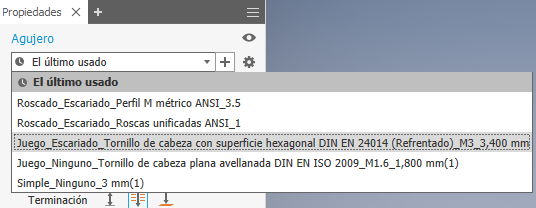

  3. Especifique un valor predefinido. Si no hay valores predefinidos o el valor preferido no existe, continúe con el proceso especificando los parámetros de agujero necesarios.
    Nota: Cuando haya terminado de especificar los parámetros y haya pulsado Aceptar, se crea automáticamente un valor predefinido llamado El último usado. Puede continuar usando el valor predefinido o guardarlo con el nombre que especifique. Los valores de tolerancia de los parámetros de agujero se guardan como predefinidos.
    Importante: Si desea crear un valor predefinido y la opción está desactivada, el archivo HoleCmd.preset se establece en Solo lectura. Vaya a la carpeta %USERPROFILE%\AppData\Roaming\Autodesk\Inventor xxxx\Presets. Pulse con el botón derecho del ratón el archivo predefinido y seleccione Propiedades. En la sección Atributos de la ficha General, desactive la opción Solo lectura.

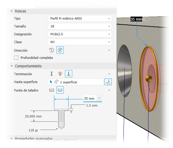

  5. Especifique el tipo. Un tipo consta de: Tipo de casquillo y Tipo de agujero.
      Tipo de agujero
    • Agujero sencillo crea un agujero plano sin rosca. No se requiere configuración adicional.
    • Agujero con juego crea agujeros estándares, sin rosca (y normalmente con pasante) que coinciden con fiadores específicos. Utilícelos para crear agujeros con juego para fiadores normalizados basados en una biblioteca de datos de fiadores normalizados.
      Nota: La información de los fiadores se puede incluir en las notas de agujero de los dibujos.
      Para administrar los datos de juego, Autodesk Inventor utiliza la hoja de cálculo Clearance.xls de Microsoft Excel, que se encuentra en la carpeta de datos de diseño. Las opciones de la aplicación o los parámetros del proyecto influyen en la ubicación del archivo de hoja de cálculo. Puede cambiar el orden en el archivo para que el juego utilizado con más frecuencia aparezca en la primera posición. Edite la hoja de cálculo de juegos y cambie el número de orden (de 1 a n) de la celda B1 de cada hoja para que coincida con la prioridad. Para activar el nuevo orden, reinicie el programa.
    • Agujero roscado permite crear un agujero con una rosca definida. Especifique agujeros roscados en tamaños normalizados según el sistema Inglés o Métrico. Para las operaciones de agujero de pieza, se puede seleccionar un tamaño de rosca común de una lista y se calculará su diámetro.
    • Agujero roscado cónico permite crear un agujero con una rosca cónica definida. Especifique el tipo y el tamaño de la rosca, y la dirección de giro a derecha o a izquierda. Autodesk Inventor determina automáticamente el diámetro, el ángulo de inclinación y la profundidad de rosca. Especifique agujeros roscados inclinados en tamaños normalizados según el sistema Inglés o Métrico.
      Tipo de casquillo
    • Ninguno se utiliza para definir un agujero taladrado sencillo. Tiene un diámetro especificado y está a nivel de la cara plana.
    • Los agujeros escariados tienen una profundidad de escariado, un diámetro de escariado y un diámetro específico. No es posible usar la opción Agujero roscado cónico con la opción Escariado.
    • Los agujeros refrentados tienen una profundidad de refrentado, un diámetro de refrentado y un diámetro específico. La medida de la profundidad del agujero y de la rosca comienza en la superficie inferior del refrentado. En un archivo de piezas, se puede especificar un valor cero (0) como valor de profundidad de taladrado en los agujeros refrentados. Por ello, ahora se puede insertar un agujero refrentado en la cara de terminación de un cuerpo.
    • En los agujeros de avellanado se especifica un diámetro de agujero y avellanado, así como una profundidad y un ángulo de avellanado.
  6. Especifique las opciones de terminación del agujero:
      Terminación

  7. La opción Roscas se activa cuando se selecciona el tipo de agujero Roscado o Roscado cónico. Especifique los parámetros del agujero:
    • Tipo especifica el tipo de rosca. Elija una opción en la lista de roscas estándares.
      El tipo de rosca Roscas unificadas ANSI es un ejemplo de tipo de rosca basada en pulgadas. El tipo de rosca Perfil M métrico ANSI es un ejemplo de rosca basada en milímetros. La especificación NPT es un ejemplo de tipo de rosca basada en pulgadas. El tipo de rosca Inclinación interna ISO es un ejemplo de rosca basada en milímetros.
    • Tamaño especifica el tamaño de la rosca. Elija una opción en una lista de tamaños nominales para el tipo de rosca seleccionada.
      Cada diámetro nominal dispondrá de uno o varios pasos. Cada combinación de diámetro nominal y paso dispondrá de una o varias clases.
    • Designación especifica el paso de rosca.
      El paso es la distancia desde un punto de una rosca hasta un punto correspondiente en la siguiente rosca medida en paralelo al eje.
      Nota: si usa unidades imperiales, el paso es igual a 1 dividido por el número de roscas por pulgada.
    • Diámetro muestra el valor del diámetro del agujero para el tipo de operación de agujero. Este valor hace referencia a la forma en que las vistas de dibujo representan las roscas.
      Para cambiar este valor, vaya a Herramientas Opciones Parámetros del documento ficha Modelo. Cambie el valor de Diámetro de agujero roscado. El diámetro del agujero se define automáticamente en función de la especificación de la rosca en Thread.xls.
    • Clase especifica la clase de ajuste para la rosca interna.
      Nota: En el caso de las roscas inglesas, la letra A representa roscas externas y la letra B, orificios interiores roscados. Utilice números más altos para requisitos de ajuste más precisos. Por ejemplo, utilice 2B para tornillos, pernos, tuercas y otras aplicaciones generales. Utilice 3B para con unos requisitos de precisión y ajuste mucho más exigentes.
    • Profundidad completa especifica roscas para toda la profundidad del agujero y solo puede especificarse para agujeros roscados.
    • Dirección permite especificar cómo se enroscan las roscas.
      • Con la opción Izquierda, las roscas giran en sentido antihorario cuando se visualizan en dirección perpendicular al eje del agujero en dirección de retroceso. Un tornillo roscado a izquierdas se introduce en la tuerca cuando se gira en el sentido contrario de las agujas del reloj.
      • Con la opción Derecha, las roscas giran en sentido horario cuando se visualizan en dirección perpendicular al eje del agujero en dirección de retroceso. Un tornillo roscado a derechas se introduce en la tuerca cuando se gira en el sentido de las agujas del reloj.
