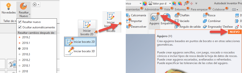

Cuando esta opción está activada, en los comandos nuevos y actualizados aparece un distintivo. Los distintivos facilitan la identificación y consulta de comandos nuevos o actualizados. Puede controlar la visualización del distintivo, así como la versión o la actualización en la que este se mostrará.
¿Cómo se puede utilizar esta operación? Supongamos que utiliza la versión de 2018 y quiere actualizarla a una versión más reciente, la de 2019. Le gustaría ver qué se ha añadido y actualizado desde 2018. Selecciona 2018 y todos los comandos nuevos o actualizados después de 2018 muestran un distintivo. O bien, selecciona 2018.2 y los comandos nuevos o actualizados en las versiones 2018.3, 2019 y 2019.1 se muestran con distintivos.
Puede mostrar u ocultar los distintivos en cualquier momento. simplemente están ahí por utilidad.

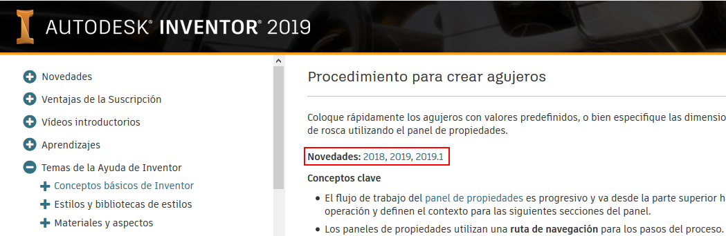

Para facilitar el acceso a la información que aparece en Novedades, se proporcionan vínculos en la parte superior del tema de ayuda.

Procedimiento para mostrar distintivos en comandos nuevos o actualizados
. A continuación, se abrirá la lista de versiones y actualizaciones. El valor por defecto es Desactivado.
Para ocultar los distintivos
Para ocultar los distintivos, desactive la opción Resaltar elementos nuevos en la lista. Podrá mostrarlos de nuevo en cualquier momento, así como actualizar la memoria con los comandos nuevos o actualizados.
La opción Ocultar automáticamente desactiva la visualización del distintivo tras el primer uso del comando. Esto permite trabajar con los comandos nuevos o actualizados y saber cuáles no se han usado o visto. Desactive la opción Ocultar automáticamente para mostrar siempre los distintivos.

En los comandos en los que se muestre un distintivo Nuevo o Actualizado, cuando se utilice F1 para acceder a una página de ayuda, en la parte superior de esta encontrará vínculos al tema Novedades, en el que se explica el cambio en la operación o en el comando. En los vínculos se muestra la versión a la que se aplica un cambio relacionado.
