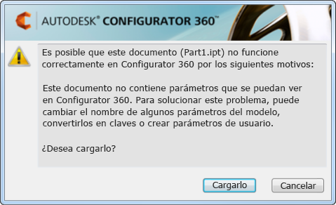

  3. Configurator 360 lee los parámetros y muestra un cuadro de diálogo editable.
    • Active las casillas de verificación clave que incluyan todos los parámetros importantes que desea incluir en la interfaz de usuario de Configurator 360.
    • Cambie el nombre de los parámetros de modelo (cambie el nombre desde d0-style) que desea incluir en la interfaz de usuario de Configurator 360. Todos los parámetros de modelo y de usuario que se hayan renombrado se incluirán en la interfaz de usuario de Configurator 360.

    • Si el archivo no está preparado correctamente, aparece el siguiente mensaje de error:
