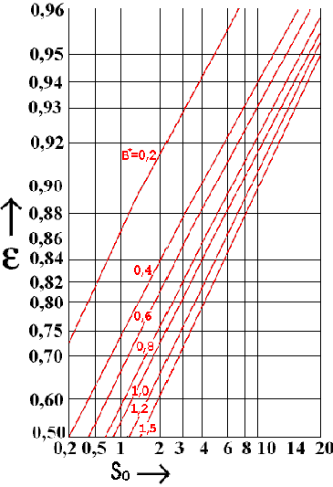

El programa calcula la excentricidad relativa del cojinete transversal necesaria a partir del valor de grosor mínimo de la capa de aceite:
El valor recomendado de la excentricidad relativa del cojinete transversal debe estar comprendido entre 0,7 y 0,96.
El número Sommerfeld, que describe la capacidad del rodamiento, se determina a partir de un diagrama en relación con la excentricidad relativa del cojinete transversal y la anchura relativa del rodamiento.
El valor recomendado para el número Sommerfeld está comprendido entre 1 y 15. La viscosidad del lubricante necesaria para la temperatura media esperada a la salida del rodamiento se calcula fácilmente en relación con el número Sommerfeld, de la siguiente forma:
