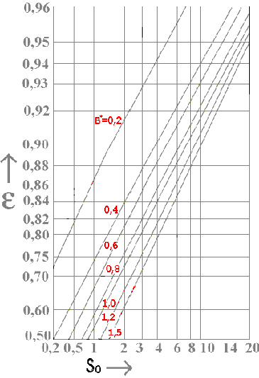

Excentricidad relativa del cojinete transversal:
El valor de la excentricidad relativa se obtiene del diagrama a través de su dependencia con respecto al número Sommerfeld y la anchura relativa del rodamiento.
El valor recomendado para la excentricidad relativa del cojinete transversal va de 0,7 a 0,96. Valores más bajos pueden generar un uso irregular del cojinete transversal. Si se excede el límite superior, se puede producir una fricción máxima en los picos de rugosidad de las superficies.

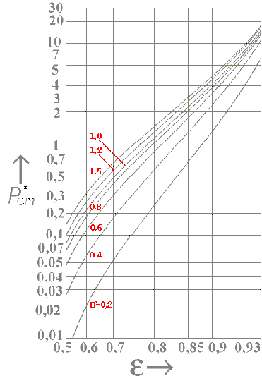

Presión máxima en la ranura de lubricación:
donde: P * cm es un número adimensional de presión específica en el plano medio del rodamiento que se obtiene de un diagrama en función de la excentricidad relativa del cojinete transversal especificada y de la anchura relativa del rodamiento.
El valor de la presión máxima durante el funcionamiento y la presión del rodamiento específica durante el arranque y la parada son también datos obligatorios para el diseño del material del casquillo del rodamiento.
