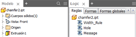

- El panel Modelo se muestra por defecto. Seleccione
para mostrar un panel del navegador. Haga clic en la X para eliminar un panel.
- Cada ficha se puede desplazar y fijar. A continuación se muestra un ejemplo de anclaje en paralelo.

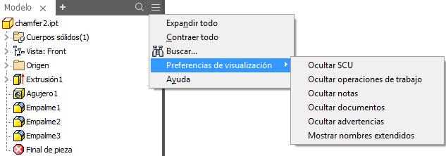

- Nuevos menús del navegador: seleccione
para acceder a las opciones de visualización y a la Ayuda:
