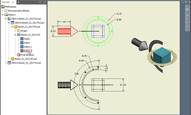

Se ha añadido soporte a las vistas de dibujo para ver y documentar objetos de malla. Los objetos de malla participan en todos los tipos de vista y se pueden anotar. La opción para ver objetos de malla está
DESACTIVADA por defecto. Al insertar una vista, vaya a la ficha Opciones de recuperación y especifique las preferencias de vista. Al trabajar con objetos de malla en una vista de dibujo, conviene saber lo siguiente:
- El modo de selección debe estar establecido en Prioridad de operación para poder acceder a los objetos de malla.
- Los cuerpos de malla se conservan en las carpetas del navegador. La visibilidad de los cuerpos se controla desde el nodo de navegador.
- Los cuerpos de malla están visibles en las vistas de dibujo sombreadas.
