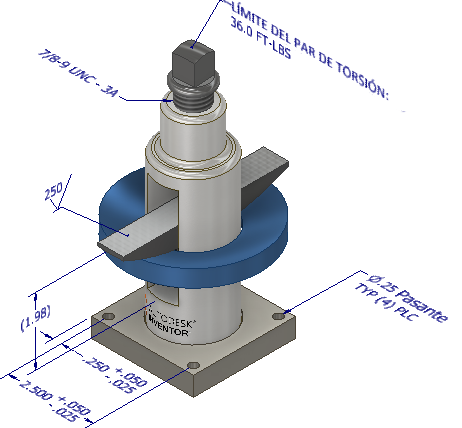

Definición basada en modelo
Se ha añadido soporte para los siguientes modificadores a la anotación de operación de tolerancia:
  • Estado libre
  • Zona de tolerancia proyectada
  • Estadística
  • Plano tangente
  • Disposición de manera desigual

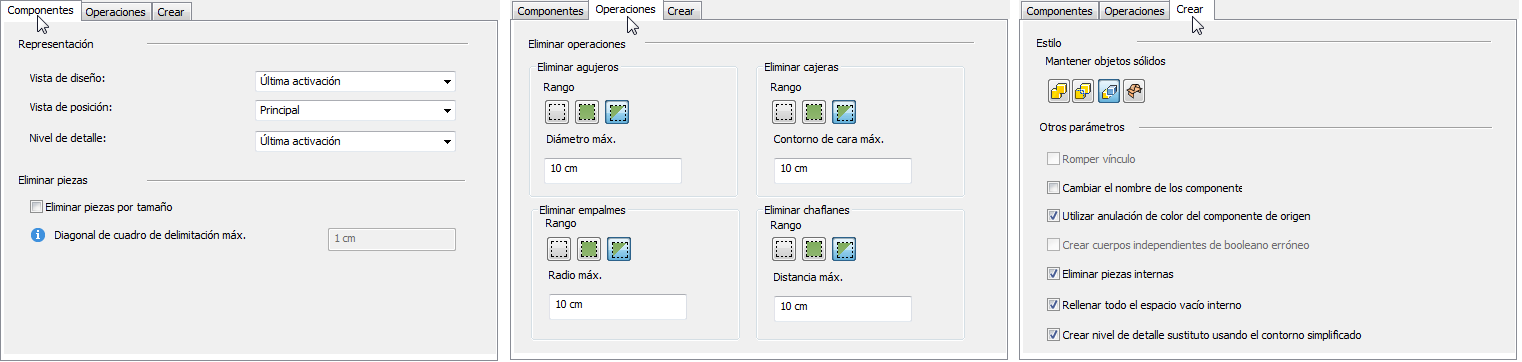

Programador de tareas > Ensamblajes de contorno simplificado
La tarea de contorno simplificado incluye ahora la nueva funcionalidad de contorno simplificado introducida en 2018. Al hacer clic en Opciones, el cuadro de diálogo Opciones de contorno simplificado ahora aparece con tres fichas.
Aspectos destacados del nuevo flujo de trabajo:
Para obtener más información, consulte: Ensamblajes de contorno simplificado con el Programador de tareas

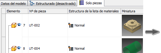

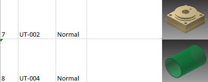

Mejora de la miniatura de la lista de materiales
Las imágenes en miniatura se exportan junto con el resto de la información en el cuadro de diálogo Lista de materiales.
La columna Miniatura se debe incluir como una columna en el cuadro de diálogo Lista de materiales para que las miniaturas se exporten a un archivo externo.
Ejemplo:
Inventor Excel
Presentación de Inventor® Ideas
Para obtener más información sobre la exportación de una lista de materiales, consulte: Exportación de una lista de materiales a un archivo externo.

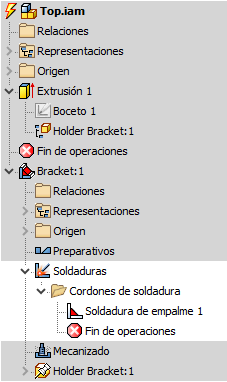

Añadir un participante y mejorar el cordón de soldadura

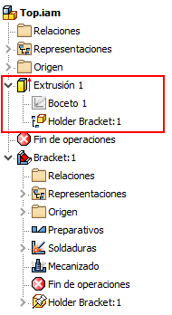

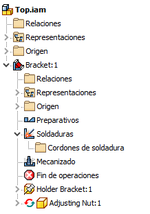

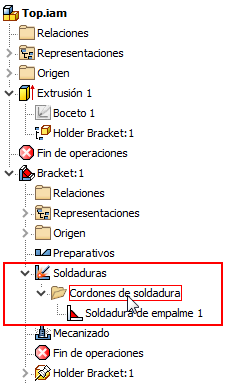

Ahora puede seleccionar un cordón de soldadura de un subensamblaje para añadirlo como participante en una operación de ensamblaje en el ensamblaje superior, cuando el cordón de soldadura se añade después de crear una operación de ensamblaje.
1. Abra un ensamblaje con un subensamblaje de conjunto soldado sin cordones de soldadura. 2. Cree una operación en el ensamblaje de nivel superior. 3. Active el subensamblaje y cree un cordón de soldadura. 4. Haga clic con el botón derecho del ratón en la operación que se crea en el ensamblaje de nivel superior y seleccione Añadir participante. 5. Expanda el nodo de soldadura en el subensamblaje y seleccione la carpeta Cordones en el navegador o seleccione el cordón de soldadura en la ventana gráfica para añadir el cordón de soldadura como un participante en el ensamblaje de nivel superior (NUEVO).

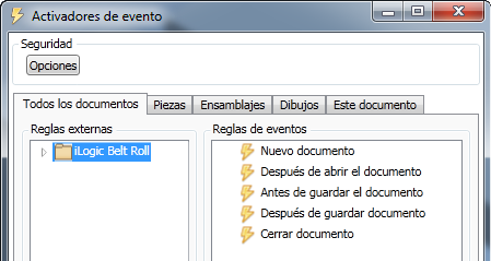

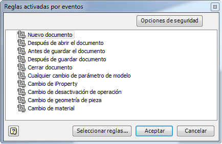

El cuadro de diálogo Reglas activadas por eventos se ha sustituido por el nuevo cuadro de diálogo Activador de evento:
  • Las reglas definidas en Directorios de reglas externas en el cuadro de diálogo Configuración de iLogic se muestran en Reglas externas en el nuevo cuadro de diálogo Activador de evento.
  • Asigne rápidamente activadores de evento externos a varios tipos de archivo. Seleccione una ficha y, a continuación, arrastre y suelte una regla de Reglas externas en un evento.
  • Utilice las fichas de piezas, ensamblajes y dibujos para administrar reglas específicas para el tipo de documento.
  • Utilice el nuevo archivo RulesOnEvents.xml para administrar las reglas externas.
    • RulesOnEvents.xml almacena los activadores externos para todos los documentos, piezas, ensamblajes y dibujos.
      Nota: Los activadores para el documento actual (ficha Este documento) siguen almacenándose en el documento actual.
    • RulesOnEvents.xml se encuentra en el primer directorio de reglas externas tal como se especifica en el cuadro de diálogo Configuración de iLogic.
    • Puede compartir el archivo en una unidad de red.
  • Nota: Si no se definen directorios externos, acceda al cuadro de diálogo Configuración de iLogic haciendo clic en . Este botón solo se muestra en el cuadro de diálogo Activadores de evento cuando no hay directorios externos definidos.
