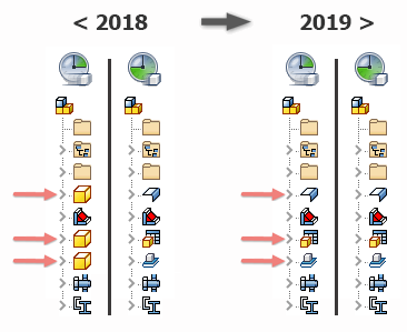

Los iconos del modo rápido y del modo completo se ajustan para alinear la visualización entre los entornos. A continuación, se describe cómo aparecían los iconos en 2018 y las versiones anteriores y después se muestra cómo aparecerán a partir de la versión 2019 en adelante.
Modo rápido, columna izquierda;
Modo completo, columna derecha

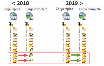

Iconos Sólido, Superficie y Multicuerpo en el modo completo
En 2018 y las versiones anteriores, en el modo rápido, los componentes Sólido, Superficie y Multicuerpo se muestran usando el icono de pieza estándar. Cuando se cambia al modo de visualización completa, los iconos cambian para mostrar un componente Sólido, Superficie o Multicuerpo.
En la versión 2019 y las posteriores, estos componentes muestran el mismo icono del navegador en el modo de visualización completa que en el modo rápido.
Iconos Chapa, iPart y Centro de contenido en el modo rápido
En la versión 2018 y las anteriores, en el modo rápido, los componentes Chapa, iParts y Centro de contenido se mostraban con el icono de pieza estándar.
En la versión 2019 y las posteriores, estos componentes muestran el mismo icono en el modo rápido que en el modo de visualización completa.
