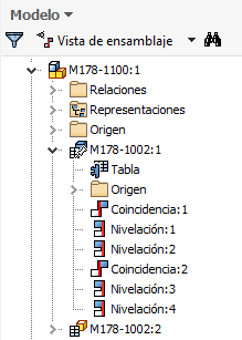

Mejora del navegador de modelo
La visualización del navegador de modelo en todos los entornos ahora se muestra como líneas en la jerarquía para:

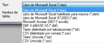

Mejoras en las tablas de revisión y listas de piezas exportadas en formatos de Excel

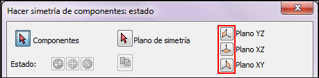

Opciones de Simetría y Copiar ensamblaje para incluir o excluir relaciones
Anteriormente, las relaciones se aplicaban automáticamente a los componentes simétricos o copiados. Las nuevas opciones le permiten decidir si se desea incluir las relaciones en la operación.
Para obtener más información sobre la simetría de ensamblaje, consulte Reflejo de componentes de ensamblaje.

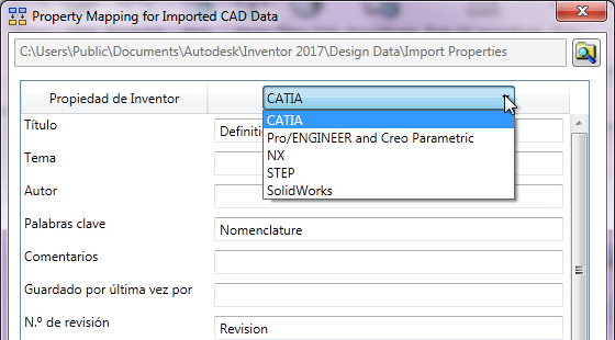

Personalizar rápidamente propiedades para archivos CAD importados con la nueva herramienta de asignación de propiedades
Utilice la nueva herramienta Asignación de propiedades para datos de CAD importados para asignar fácilmente propiedades de CATIA, Pro/Engineer y Creo parametric, NX, STEP y SolidWorks a propiedades estándar de Inventor.
La nueva herramienta de Asignación de propiedades sustituye el esfuerzo manual de modificar directamente los archivos de datos de diseño XML de CATIA, Pro/Engineer y Creo parametric, NX, STEP y SolidWorks.
Nota: Los archivos de datos de diseño XML se instalan por defecto en Usuarios Público Documentos públicos Autodesk Inventor [versión] Design Data Importar propiedades.
Acceda a la nueva herramienta Asignación de propiedades datos de CAD importados desde:
Para obtener más información, consulte Asignación de propiedades de datos de CAD importados a propiedades de Inventor estándar.

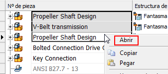

Mejora del modelo de referencia en la lista de piezas y la lista de materiales (BOM) (no disponible en Inventor LT )
Ahora puede abrir el ensamblaje de nivel superior de una referencia asociativa o una pieza virtual a partir de una lista de piezas o una lista de materiales. Haga clic con el botón derecho en una fila de la lista de materiales o de la lista de piezas que contenga una referencia asociativa o piezas virtuales y seleccione Abrir. Se abrirá el ensamblaje de nivel superior que contiene la referencia a la referencia de AnyCAD asociativa o pieza virtual.
Para obtener más información, consulte Acerca de la importación de archivos de otros sistemas CAD.

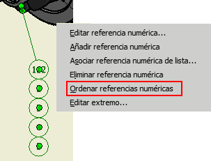

Reorganizar las referencias numéricas asociadas a la nueva opción de menú contextual de Ordenar referencias numéricas (no disponible en Inventor LT)
Ahora puede reordenar las referencias numéricas asociadas por su valor. En primer lugar, asocie referencias numéricas mediante la opción del menú contextual de Asociar referencia numérica de lista. A continuación, tras cerrar el cuadro de diálogo Asociar referencia numérica, haga clic con el botón derecho del ratón en la pila de referencia numérica y seleccione Ordenar referencias numéricas. Los valores se reordenan automáticamente.
Para obtener más información, consulte Edición de referencias numéricas.

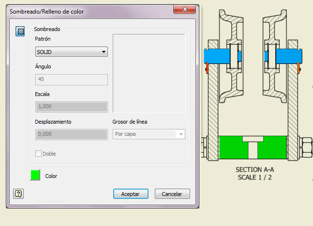

Especifique un patrón de sombreado como SÓLIDO
SÓLIDO se añade como un patrón disponible en el cuadro de diálogo del Editor de estilos y estándar. Esta opción le permite realizar el patrón de sombreado por defecto SÓLIDO para el estilo de sombreado y para el estilo de recuperación de cordón de soldadura.
Por defecto, el color de relleno SÓLIDO es negro. Cambie el color por defecto por el color que prefiera cambiando el aspecto (color) del objeto Sombreado deestilo de capa en el cuadro de diálogo Editor de estilos y normas.
También puede anular manualmente el patrón de sombreado por defecto o el color por defecto en el cuadro de diálogo Sombreado/Relleno de color.
Ejemplo del relleno de patrón de sombreado SÓLIDO en una vista 2D.

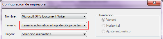

Ahorre tiempo imprimiendo varios dibujos con Tamaño automático a hoja de dibujo de tamaño
La nueva opción Tamaño automático a hoja de dibujo de tamaño en el cuadro de diálogo Configuración de impresora del programador de tareas permite la impresión por lotes de varios archivos de dibujo (.idw/.dwg) definidos en distintos tamaños y orientación de hojas. Esta nueva opción selecciona automáticamente el tamaño del papel y la orientación adecuados según se especifica en la hoja de dibujo.
Este parámetro solo está disponible cuando los archivos en el cuadro de diálogo Imprimir archivos del programador de tareas son archivos de dibujo (.idw/.dwg).
Nota: Si agrupa archivos de trazado en una impresora que no es compatible con el tamaño de hoja especificado, el archivo de registro informará de los nombres de los archivos que contienen hojas que no se han impreso debido a un tamaño no disponible. Por ejemplo:

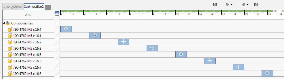

Varias acciones de edición
Ahora puede editar varias acciones de diversas maneras.

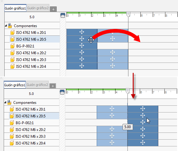

  • Mover: seleccione varias acciones mediante Ctrl+clic y arrastre las acciones seleccionadas a una ubicación diferente en la duración de la animación. Puede arrastrarlas a una posición anterior o posterior a otros movimientos. El desplazamiento de acciones se puede realizar con cualquier selección de acciones. Al arrastrar acciones con horas de inicio/fin diferentes, el conjunto de selección mantiene las relaciones.

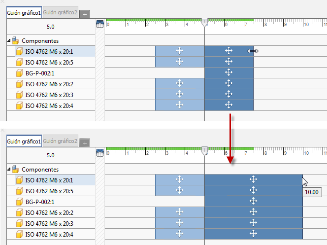

  • Arrastre para cambiar hora de Inicio/Fin: seleccione varias acciones y modifique la hora de inicio o fin, arrastrando el cursor cuando aparezca el cursor de modificación. Las acciones no tienen que compartir un tiempo de acción.
  • Editar la duración de varias acciones: seleccione las acciones, haga clic con el botón derecho y elija Hora de edición. Especifique el valor Duración y el conjunto de selección se actualiza.

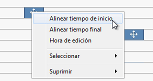

  • Alinear tiempo de inicio/final: seleccione varias acciones, haga clic con el botón derecho y luego haga clic en Alinear tiempo de inicio o Alinear tiempo final.
  • Todo antes, Todo despuésy Grupo: puede seleccionar todas las acciones que aparecen antes y después de la acción seleccionada o el inicio de reproducción. De este modo, resulta más fácil aumentar el tiempo entre las acciones. La selección se basa en la hora de inicio de la acción seleccionada e incluye todas las acciones con los tiempos de inicio coincidentes. También puede seleccionar todos los miembros de un movimiento de grupo desde un solo miembro.
  • Editar opacidad: puede editar la opacidad de uno o más componentes. Los componentes definidos como Transparente en el ensamblaje contienen ese parámetro en Presentaciones. Al editar varios componentes, con distintos parámetros de opacidad, al mismo tiempo, todos los componentes obtienen el mismo valor de opacidad.

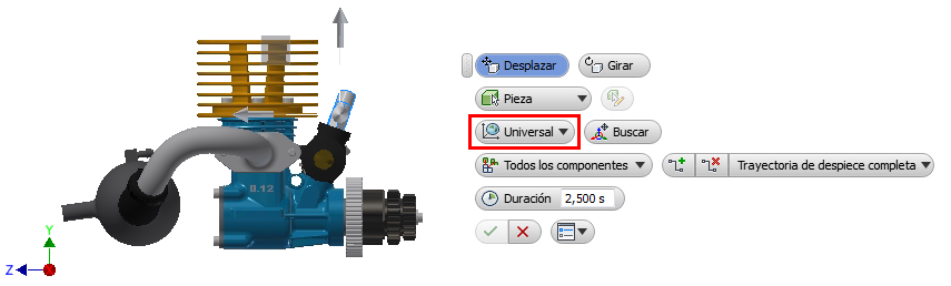

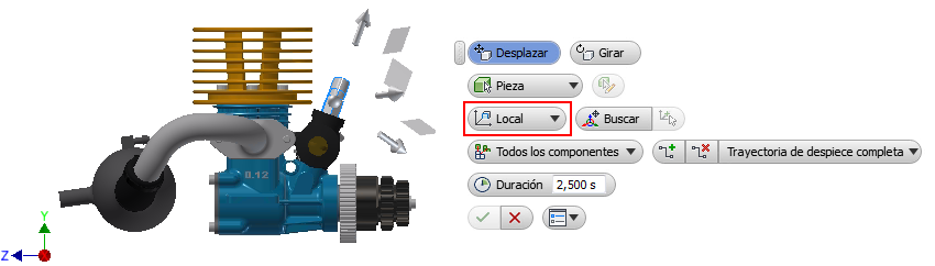

Dirección local/universal
Ahora puede especificar la dirección de movimiento utilizando el sistema de coordenadas local (componente) o el sistema de coordenadas universal (presentación) en la barra de herramientas pequeña. Para la selección múltiple define las alineaciones del sistema de coordenadas local con el primer objeto seleccionado.

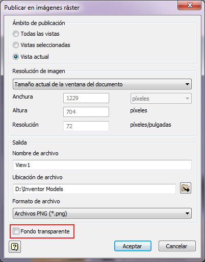

Publicar imágenes con un fondo transparente
Seleccione una vista de la instantánea para publicar como una imagen. Haga clic en Ráster. En la parte inferior del cuadro de diálogo, active la casilla de verificación para Fondo transparente.
