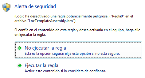

La nueva función de iLogic Alerta de seguridad le ayuda a protegerse
Una alerta de seguridad se muestra cuando se ejecuta una regla que Inventor detecta como potencialmente insegura. Puede optar por ejecutar la regla como segura o no ejecutarla. Si selecciona Ejecutar la regla, el asesor de seguridad de iLogic muestra dónde se puede acceder al cuadro de diálogo de seguridad de iLogic para obtener más opciones para la administración de código desconocido.
Para obtener más información, consulte Seguridad de iLogic.
