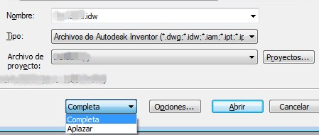

Se han introducido los siguientes cambios en la sección inferior del cuadro de diálogo Abrir archivo.
  • El acceso al comando Buscar se obtiene a través de un icono en la sección inferior izquierda, entre el botón Ayuda y los comandos de Inicio rápido.
  • La información relativa a Guardado por última vez ahora aparece debajo de la vista preliminar de miniaturas.
  • Se ha añadido un cuadro combinado para abrir en modo rápido o aplazado entre lo botones Opciones... e Inicio rápido. En el modo aplazado se combinan los comandos Aplazar actualizaciones y Apertura rápida en una única acción, con lo cual el documento de dibujo se abre sin que se actualicen o carguen los documentos de referencia (piezas, ensamblajes, etc.).
  • En el cuadro de diálogo Opciones para abrir archivos..., el botón combinado Completo o Aplazar reemplaza las casillas de verificación Aplazar actualizaciones y Apertura rápida.
Para obtener más información, consulte Opciones para abrir archivos: referencia de los dibujos IDW.
