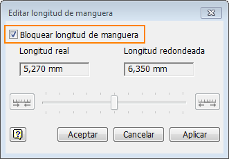

Bloqueo de la longitud de manguera
Anteriormente, el valor del campo Longitud real del cuadro de diálogo Editar longitud de manguera no era una indicación fiable de la longitud de la manguera flexible en un ensamblaje.
La nueva opción Bloqueo de la longitud de manguera permite calcular un valor exacto de la suma de la longitud de la manguera. Cuando está seleccionada, si se desplazan o cambian los componentes, esta opción evita que la longitud de la manguera se modifique debido a la adaptabilidad.
También puede bloquear la longitud de la manguera añadiendo una Cota general en la ficha Boceto 3D panel Restricciones a una manguera flexible en la ventana gráfica.
