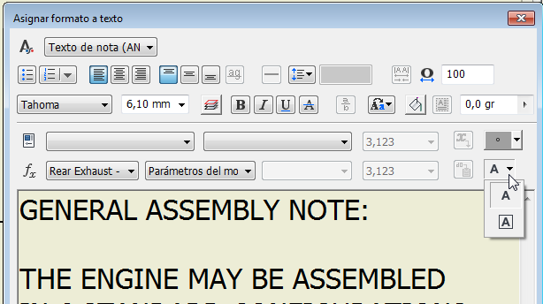

Añadir un borde de texto alrededor del texto
Ahora puede añadir un borde alrededor del texto y del texto de directriz. En el cuadro de diálogo Asignar formato a texto, seleccione la flecha desplegable como se muestra a continuación y seleccione Bordes del texto.

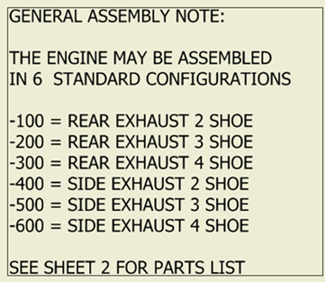

El texto resultante se ajusta en un borde.
