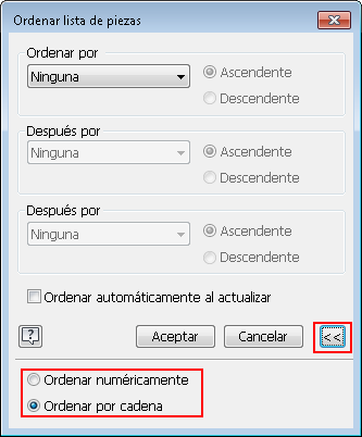

Nuevas opciones de ordenación
Utilice las nuevas opciones de los cuadros de diálogo Ordenar lista de piezas y Organizar lista de materiales para controlar el comportamiento de ordenación. Puede especificar si desea ordenar por orden numérico o por un dígito de la izquierda (cadena).
Para obtener más información sobre la ordenación de la lista de materiales, consulte Referencia de Lista de materiales.
Para obtener más información sobre la ordenación de listas de piezas, consulte Referencia de Ordenar lista de piezas, Ordenar tabla de referencia.
