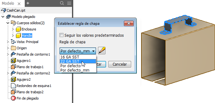

En el cuadro de diálogo de creación, desactive la casilla de verificación Seguir los valores predeterminados y haga clic en la lista desplegable para especificar unas reglas y un grosor de material únicos de la lista predefinida. Cuando se selecciona Seguir los valores predeterminados, el grosor y las reglas se establecen según la norma activa.
Cuando se desplaza el ratón sobre un cuerpo sólido en el navegador, aparece una información de herramientas con la regla activa del cuerpo en cuestión.
Puede hacer clic con el botón derecho en un cuerpo sólido en el navegador y seleccionar el nuevo comando del menú contextual Establecer regla de chapa para modificar las reglas y el grosor del cuerpo.
