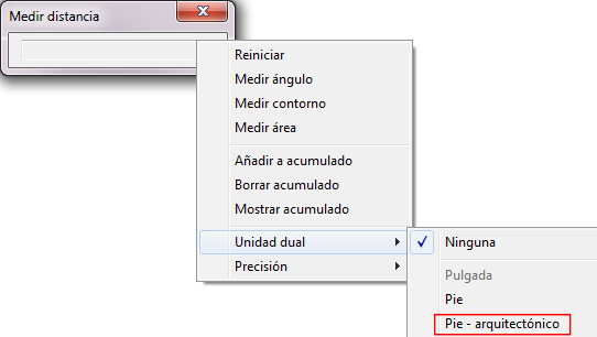

Mejoras en la medición
Para obtener más información sobre el comando Medir, consulte Procedimiento para medir la distancia, el ángulo, el contorno o el área del modelo.

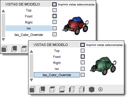

PDF 3D
La exportación a PDF 3D es mucho más rápida y ahora admite la anulación de color de la representación de vista.

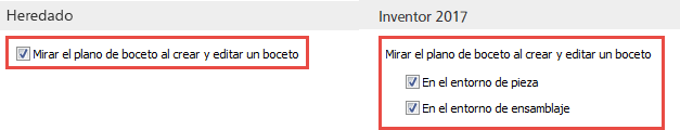

Ahora hay parámetros independientes para controlar el comportamiento Mirar a en bocetos de ensamblaje y de pieza en el cuadro de diálogo Opciones de aplicación
ficha Boceto.
Ahora que hay parámetros independientes para los bocetos de pieza y de ensamblaje, es posible, por ejemplo, desactivar la vista del plano de boceto cuando se edita un componente y configurar que Mirar a se active al editar un boceto de ensamblaje.
El parámetro En el entorno de ensamblaje controla el comportamiento de Mirar a al crear o editar un boceto de ensamblaje.
Para obtener más información, consulte Referencia de la ficha Boceto (opciones de aplicación).

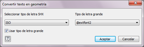

Convertir el texto del boceto en geometría
Ahora es posible convertir el texto de un boceto de pieza, ensamblaje o dibujo en geometría del boceto (líneas, arcos). Utilice la geometría de texto convertido para crear grabados de texto, por ejemplo, para imprimir con láser los números de pieza o información sobre existencias en los modelos.
Después de que el texto se convierte en geometría del boceto estándar, la geometría convertida ya no conserva la asociación con el texto original.
| 1. Haga clic con el botón derecho en el texto del boceto. | 2. Realice las selecciones. | 3. El texto se convierte en geometría estándar. |
Para obtener más información, consulte Procedimiento para convertir texto del boceto en geometría del boceto.

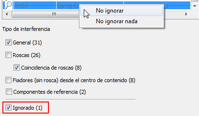

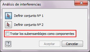

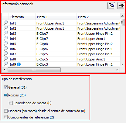

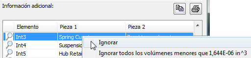

Diversas mejoras para analizar interferencias
un valor de interferencia de rosca en Excel.
Para obtener más información, consulte Procedimiento para analizar la interferencia entre componentes.

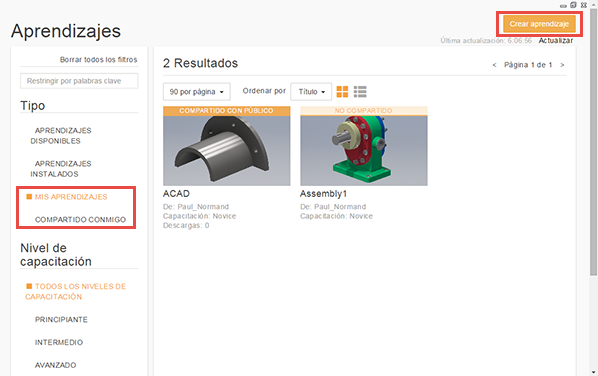

Crear y compartir tutoriales
Ahora puede crear sus propios tutoriales y compartirlos de forma pública o privada. Esta mejora añade dos nuevas categorías para Tipo. Haga clic en Mi aprendizaje para mostrar y administrar los tutoriales que cree. Haga clic en Compartido conmigo para ver los tutoriales que se comparten de forma privada con usted.
Al hacer clic en Crear aprendizaje para iniciar el proceso de creación, se muestra la guía visual Anatomía de un tutorial. En la página de la Anatomía, haga clic en los enlaces de los procedimientos para ver dos breves videos que lo guiarán por el proceso de crear y compartir el tutorial.
Para obtener más información sobre los tutoriales guiados, consulte Tutoriales para empezar.
