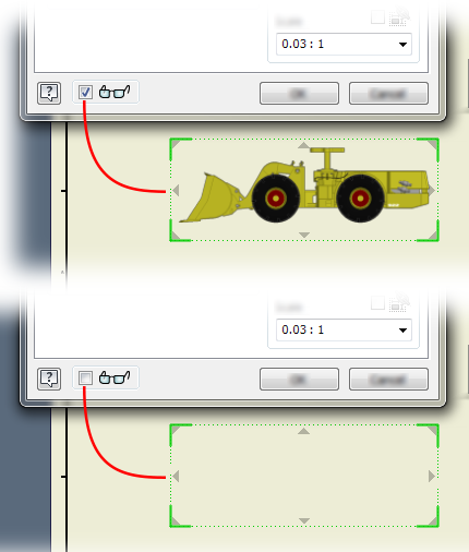

- La opción de vista preliminar de la vista se puede cambiar en el cuadro de diálogo Abrir. Desactive la marca de verificación de las gafas y la vista preliminar es un cuadro delimitador.

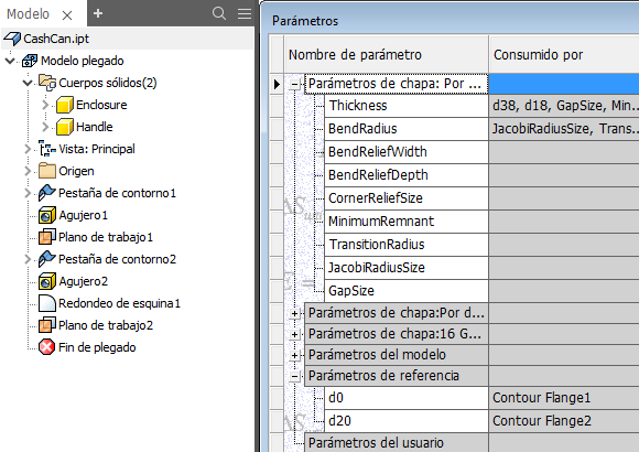

Parámetros
- Se ha añadido una columna Consumido por a la tabla de parámetros para que sea más fácil saber dónde se utiliza un parámetro.
- Se ha añadido Por operación a las opciones de filtro de parámetros.
Consejo: En una pieza con varios cuerpos, utilice Consumido por con la opción de filtro Por operación para identificar las dependencias.
