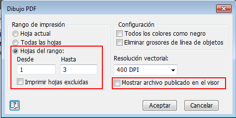

Mejoras de dibujo relativas a las opciones de exportación a PDF
- Los valores Desde y Hasta especificados en Hojas en rango ya no se basan en la sesión. Ahora los valores especificados en Hojas en rango se mantienen de una sesión a otra.
- Si se selecciona la nueva opción, Mostrar archivo publicado en el visor, se muestran las hojas en Adobe Acrobat Reader después de hacer clic en Guardar.
Para obtener más información, consulte la referencia de dibujo PDF.
