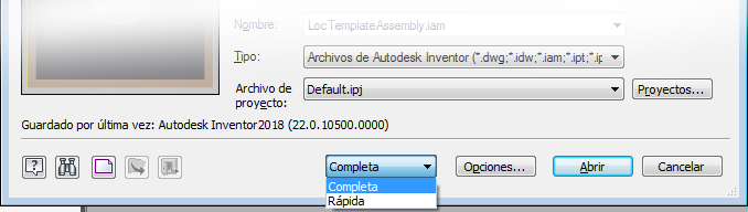

Se han introducido los siguientes cambios en la sección inferior del cuadro de diálogo Abrir archivo:
  • El acceso al comando Buscar se obtiene a través de un icono en la sección inferior izquierda, entre el botón Ayuda y los comandos de inicio rápido.
  • La información relativa a Guardado por última vez ahora aparece debajo de la vista preliminar de miniaturas.

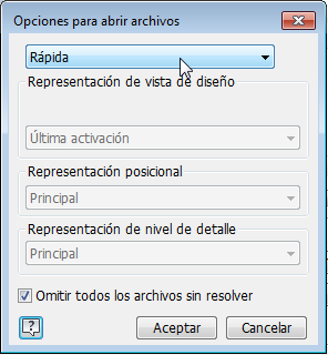

  • Se ha añadido un cuadro combinado para abrir en modo rápido o completo entre lo botones Opciones... e Inicio rápido. Podrá abrir documentos en uno u otro modo sin tener que abrir el cuadro de diálogo Opciones.
  • En el cuadro de diálogo Abrir archivo > Opciones..., el botón combinado Completo o Rápido reemplaza la casilla de verificación Apertura rápida.
