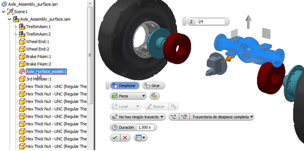

Obtenga información sobre las nuevas y mejoradas operaciones de presentación.
Los documentos de presentación ahora ofrecen una compatibilidad más sólida con los cuerpos de superficie.
Puede:
- Utilice la selección de ventana para seleccionar varios cuerpos de superficie.
- Utilice el comando Mover para desplazar cuerpos de superficie.
- Utilice la geometría de la superficie para orientar y situar la tríada de Mover.
