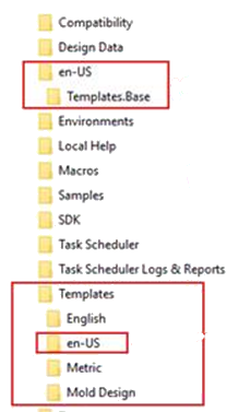

Al instalar un paquete de idioma, los archivos de plantilla de Inventor ahora se instalarán en la carpeta local correspondiente (carpeta \Templates\{configuración regional}).
Ejemplo del paquete de idioma Español:

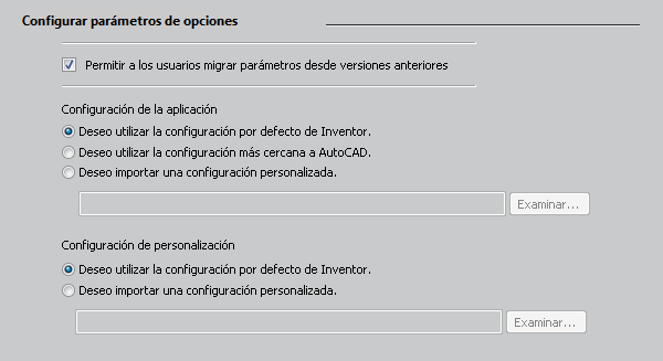

Se ha añadido una nueva opción a Configurar parámetros de opciones que permite a los administradores controlar el uso de Migrar parámetros personalizados en una implementación.
Desactive la casilla de verificación Permitir a los usuarios migrar parámetros personalizados desde versiones anteriores para bloquear el comando Migrar parámetros personalizados. Si la casilla no está activada, Migrar parámetros personalizados no se ha instalado con la implementación y no está disponible en la ficha Herramientas. Active la casilla de verificación para instalar Migrar parámetros personalizados.
Para obtener más información, consulte Configurar parámetros de opciones.
