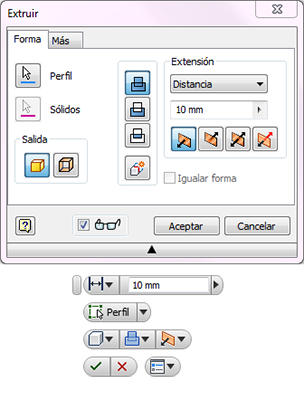

Las barras de herramientas pequeñas ya no se muestran por defecto
Las barras de herramientas pequeñas que se muestran junto a los siete cuadros de diálogo de Inventor Extrusión, Revolución, Empalme, Vaciado, Ángulo de desmoldeo, Chaflán y Unión ya no se muestran por defecto. Puede elegir si desea que se muestren u oculten las barras de herramientas pequeñas. Para establecer su preferencia: cinta de opciones, grupo Vista grupo Interfaz de usuario Barra de herramientas pequeña.
Para obtener más información, consulte Procedimiento para mostrar u ocultar las barras de herramientas pequeñas.
