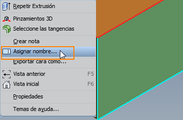

  1. En un archivo de pieza, haga clic con el botón derecho en la geometría que está o estará restringida para otra pieza y seleccione Asignar nombre.
  2. Introduzca un nombre descriptivo a la geometría restringida para facilitar su identificación en el editor de reglas.

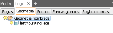

  3. El nombre asignado se muestra en una ficha Geometría en el navegador de iLogic y en la geometría de la ventana gráfica (solo archivo de pieza).
    Consejo: Controle la visualización de la ventana gráfica con el nombre asignado utilizando la opción del menú contextual Mostrar/Ocultar etiqueta.

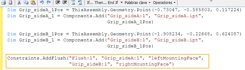

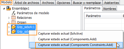

  4. En el archivo de ensamblaje, en el cuadro de diálogo Editar regla de la ficha Modelo, seleccione varios nombres de pieza, haga clic con el botón derecho y seleccione Capture.Current.State (componentes Constraints.Add) en el menú contextual.
    El editor de reglas se rellena con la nueva regla. La restricción se volverá a crear cada vez que se ejecute la regla.
