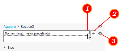

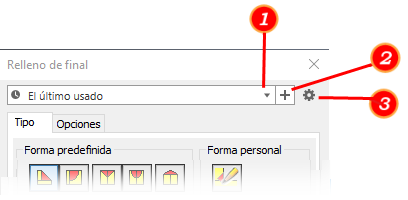

Interfaz de valores predefinidos
  1. Lista desplegable de valores predefinidos.
  2. Crea un nuevo valor predefinido a partir de los parámetros actuales. Se proporciona un nombre por defecto que puede modificarse.
  3. Configuraciones predeterminadas, que incluye
    1. Guardar actual: permite guardar la configuración actual como un valor predefinido al que puede asignar un nombre, o bien puede utilizar el nombre por defecto.
    2. Renombrar actual: permite especificar un nombre diferente para el valor predefinido actual. Al cambiar el nombre de un valor predefinido, puede utilizar la tecla Esc para salir del proceso y recuperar el nombre anterior.
    3. Suprimir actual: seleccione el valor predefinido que desee suprimir y, a continuación, haga clic en Suprimir actual.
