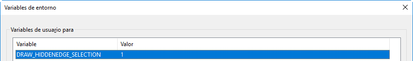

Variable de entorno
El comportamiento de líneas ocultas por defecto para un cuerpo seleccionado es no mostrar las líneas ocultas. Para mostrar las líneas ocultas en los cuerpos seleccionados, cree una variable de entorno llamada DRAW_HIDDENEDGE_SELECTION y establezca para ella un valor distinto de cero.
