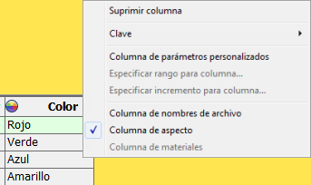

Nota: Si crea una columna de aspecto en una familia iPart, la representación de vista de pieza ya no controlará el atributo de color. El color viene determinado por la tabla de iPart.
