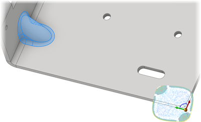

  5. En la imagen siguiente, la opción Cadena de caras automática y Posición en el origen están desactivadas, y hay un rigidizador de cartela en una pieza de chapa.
    En este ejemplo:
    • Desactive la cartela y cree un desarrollo para ver la forma de la pieza sin distorsión.
    • Utilice Aplanar y seleccione las caras de cartela para aplanar la cartela con algo de distorsión.

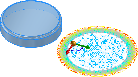

  8. Nota: La vista preliminar de superficie muestra una malla de superficie y un mapa térmico. El mapa térmico muestra las áreas de baja deformación y tensión en color azul, y las áreas de alta deformación y tensión en color rojo. Después de la creación, edite la operación Aplanar para ver el mapa térmico.
