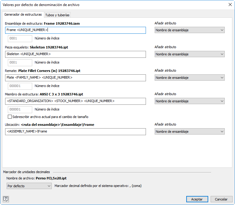

Utilice los Valores por defecto de denominación de archivo del Generador de estructuras para personalizar los nombres de archivo de miembros de estructura y la ubicación de carpetas.
Nota: Si se muestra un icono de advertencia junto al cuadro de valor, compruebe el mensaje de información de herramienta y el esquema de nombres para detectar los posibles problemas. Por ejemplo, el uso de un número de índice en lugar de un número exclusivo puede dar lugar a nombres de archivo duplicados.
Los números que aparecen en la vista preliminar encima de los cuadros de valor son ejemplos y no números reales.
Para cambiar el marcador decimal por defecto, seleccione un marcador decimal de la lista desplegable Marcador de unidades decimales.
