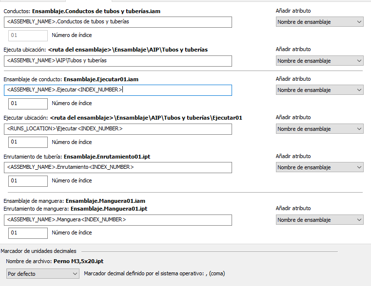

Especifique cómo Tubos y tuberías crea archivos y carpetas. Configure el esquema de nombres mediante las opciones en la lista desplegable Añadir atributo.
- Para especificar nombres únicos de carpetas o archivos: reemplace el nombre de la carpeta o el archivo en cada campo en la parte derecha con el nombre que prefiera.
- Para crear una carpeta de números de índice únicos (si procede): seleccione Número de índice de la lista desplegable Añadir atributo.
- Para crear una carpeta de números únicos (si procede): seleccione Número único de la lista desplegable Añadir atributo.
- Para cambiar el valor por defecto del número de índice: introduzca un número de índice en el campo de texto Número de índice.
Puede añadir otras carpetas al volver a seleccionar un Atributo de la lista desplegable Añadir atributo.
Para cambiar el marcador decimal por defecto, seleccione un marcador decimal de la lista desplegable Marcador de unidades decimales.
