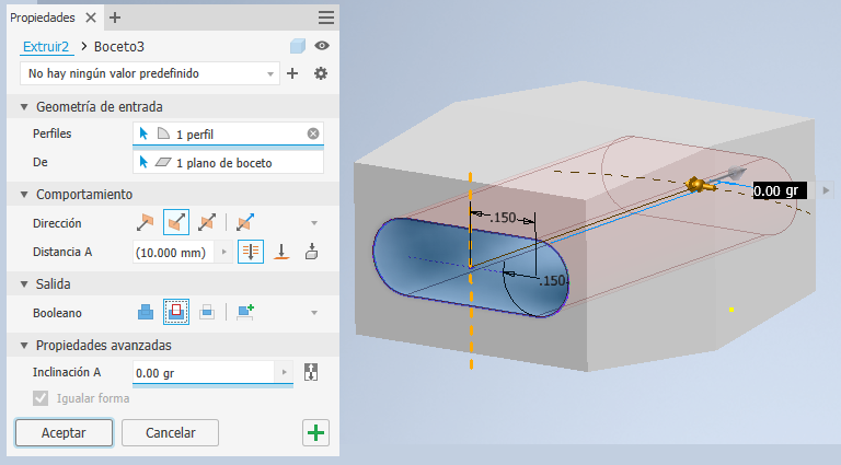

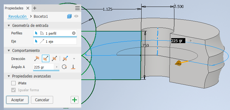

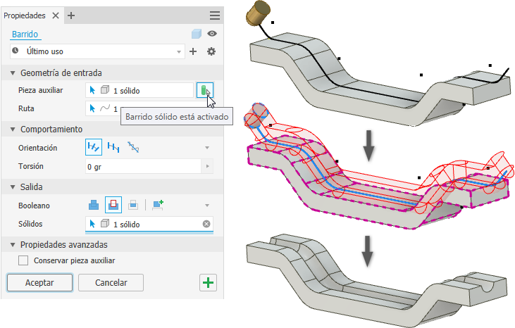

El número de comandos basados en el panel de propiedades está aumentando. A medida que se añaden, se actualiza la información sobre paneles de propiedades y algunos de sus controles. Para obtener más información acerca de los paneles de propiedades, consulte Acerca de los paneles de propiedades. Para obtener más información sobre los valores predefinidos que se utilizan en los paneles de propiedades para rellenar los campos, consulte Procedimiento para trabajar con valores predefinidos.
Los siguientes comandos utilizan los paneles de propiedad:

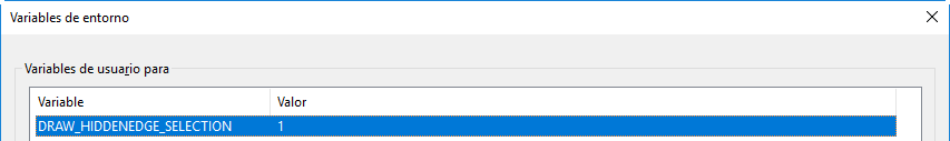

Las mejoras de rendimiento recientes modificaron la forma en que se muestran las líneas ocultas para los cuerpos seleccionados. Para restablecer la visualización de las líneas ocultas originales de los objetos seleccionados en el Modo completo es necesario añadir la variable de entorno: DRAW_HIDDENEDGE_SELECTION
El Valor debe estar definido en un número distinto de cero.
