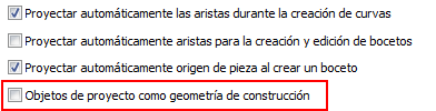

Proyectar geometría como geometría de construcción por defecto
Puede hacer que proyectar geometría como geometría de construcción sea el comportamiento por defecto con la nueva configuración del cuadro de diálogo Opciones de la aplicación en la ficha Boceto: Objetos proyectados como geometría de construcción. Con esta opción seleccionada, no es necesario alternar continuamente el comando Construcción al crear la geometría del boceto. Si esta nueva opción está seleccionada, cada vez que realice una proyección de geometría, esta se proyectará como geometría constructiva. Por defecto, esta opción está desactivada.
panel Formato
Construcción
. Por ejemplo, si la configuración de Opciones de la aplicación, ficha Boceto
Objetos proyectados como geometría de construcción está desactivada, utilice el conmutador
para controlar la creación de geometría de construcción.

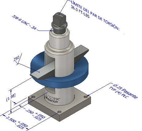

Anotación 3D para ensamblajes
Una nueva ficha Anotar se ha añadido a la cinta de opciones en el entorno de ensamblaje. La nueva ficha contiene comandos que permiten añadir cotas, notas y otros datos en el ensamblaje.
Puede probar la nueva función en el aprendizaje guiado Anotación 3D del ensamblaje.
Para obtener más información, consulte Acerca de la Anotación 3D.

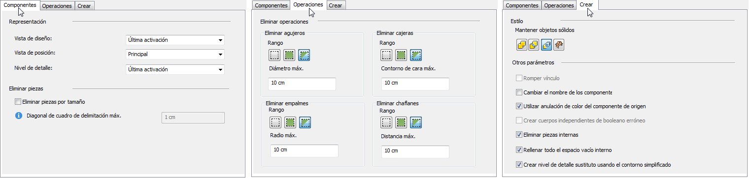

Programador de tareas > Ensamblajes de contorno simplificado
La tarea de contorno simplificado incluye ahora la nueva funcionalidad de contorno simplificado introducida en 2018. Al hacer clic en Opciones, el cuadro de diálogo Opciones de contorno simplificado ahora aparece con tres fichas.
Aspectos destacados del nuevo flujo de trabajo:
Para obtener más información, consulte: Ensamblajes de contorno simplificado con el Programador de tareas

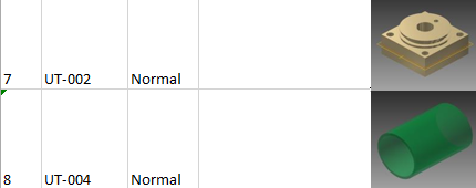

Mejora de la miniatura de la lista de materiales
Las imágenes en miniatura se exportan junto con el resto de la información en el cuadro de diálogo Lista de materiales.
La columna Miniatura se debe incluir como una columna en el cuadro de diálogo Lista de materiales para que las miniaturas se exporten a un archivo externo.
Ejemplo:
| Inventor | Excel |
Presentación de Inventor® Ideas
Para obtener más información sobre la exportación de una lista de materiales, consulte: Exportación de una lista de materiales a un archivo externo.

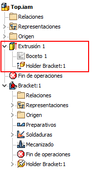

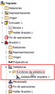

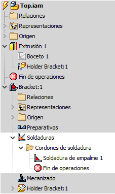

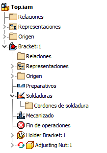

Añadir un participante y mejorar el cordón de soldadura
Ahora puede seleccionar un cordón de soldadura de un subensamblaje para añadirlo como participante en una operación de ensamblaje en el ensamblaje superior, cuando el cordón de soldadura se añade después de crear una operación de ensamblaje.
| 1. Abra un ensamblaje con un subensamblaje de conjunto soldado sin cordones de soldadura. | 2. Cree una operación en el ensamblaje de nivel superior. | 3. Active el subensamblaje y cree un cordón de soldadura. | 4. Haga clic con el botón derecho del ratón en la operación que se crea en el ensamblaje de nivel superior y seleccione Añadir participante. | 5. Expanda el nodo de soldadura en el subensamblaje y seleccione la carpeta Cordones en el navegador o seleccione el cordón de soldadura en la ventana gráfica para añadir el cordón de soldadura como un participante en el ensamblaje de nivel superior (NUEVO). | |
Para obtener más información acerca de las restricciones de ensamblaje, consulte Restricciones de ensamblaje.

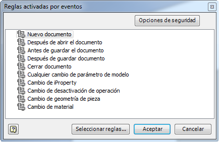

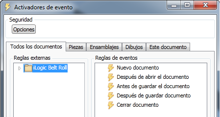

Mejoras en la productividad de iLogic
Nuevo flujo de trabajo de activador de eventos sólido
. Este botón solo se muestra en el cuadro de diálogo Activadores de evento cuando no hay directorios externos definidos.
| Heredado | R2018.1 |
Para obtener más información acerca de los activadores de eventos, consulte Procedimiento para trabajar con activadores de evento en iLogic.
