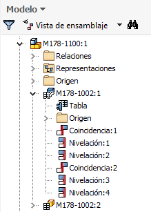

Mejora del navegador de modelo
La visualización del navegador de modelo en todos los entornos ahora se muestra como líneas en la jerarquía para:

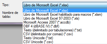

Mejoras en las tablas de revisión y listas de piezas exportadas en formatos de Excel
Para obtener más información sobre cómo seleccionar una plantilla de Excel para exportar, consulte la referencia sobre las opciones de exportación de Microsoft Excel
Para obtener más información sobre la exportación de una tabla de revisión o lista de piezas, consulte Exportar lista de piezas, Exportar referencia de tabla

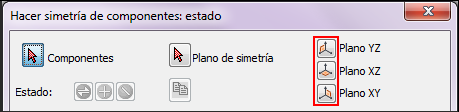

Opciones de Simetría y Copiar ensamblaje para incluir o excluir relaciones
Anteriormente, las relaciones se aplicaban automáticamente a los componentes simétricos o copiados. Las nuevas opciones le permiten decidir si se desea incluir las relaciones en la operación.
Para obtener más información sobre la simetría de ensamblaje, consulte Reflejo de componentes de ensamblaje.
Para obtener más información sobre la copia de ensamblaje, consulte Copia de componentes de ensamblaje.

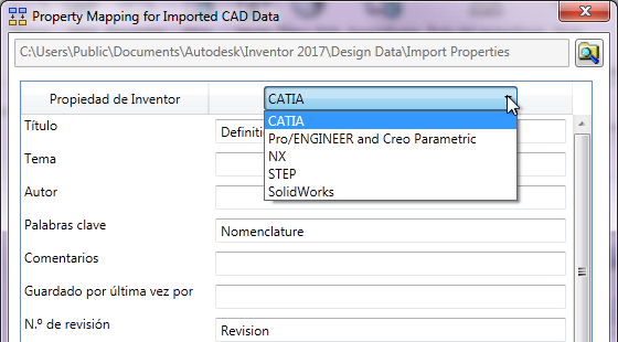

Personalizar rápidamente propiedades para archivos CAD importados con la nueva herramienta de asignación de propiedades
Utilice la nueva herramienta Asignación de propiedades para datos de CAD importados para asignar fácilmente propiedades de CATIA, Pro/Engineer y Creo parametric, NX, STEP y SolidWorks a propiedades estándar de Inventor.
La nueva herramienta de Asignación de propiedades sustituye el esfuerzo manual de modificar directamente los archivos de datos de diseño XML de CATIA, Pro/Engineer y Creo parametric, NX, STEP y SolidWorks.
Público
Documentos públicos
Autodesk Inventor [versión]
Design Data
Importar propiedades.
Acceda a la nueva herramienta Asignación de propiedades datos de CAD importados desde:
Programas
Autodesk
Inventor 2017
Herramientas.
Para obtener más información, consulte Asignación de propiedades de datos de CAD importados a propiedades de Inventor estándar.

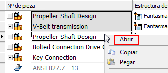

Mejora del modelo de referencia en la lista de piezas y la lista de materiales (BOM) (no disponible en Inventor LT )
Ahora puede abrir el ensamblaje de nivel superior de una referencia asociativa o una pieza virtual a partir de una lista de piezas o una lista de materiales. Haga clic con el botón derecho en una fila de la lista de materiales o de la lista de piezas que contenga una referencia asociativa o piezas virtuales y seleccione Abrir. Se abrirá el ensamblaje de nivel superior que contiene la referencia a la referencia de AnyCAD asociativa o pieza virtual.

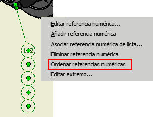

Reorganizar las referencias numéricas asociadas a la nueva opción de menú contextual de Ordenar referencias numéricas (no disponible en Inventor LT)
Ahora puede reordenar las referencias numéricas asociadas por su valor. En primer lugar, asocie referencias numéricas mediante la opción del menú contextual de Asociar referencia numérica de lista. A continuación, tras cerrar el cuadro de diálogo Asociar referencia numérica, haga clic con el botón derecho del ratón en la pila de referencia numérica y seleccione Ordenar referencias numéricas. Los valores se reordenan automáticamente.
Para obtener más información, consulte Edición de referencias numéricas.

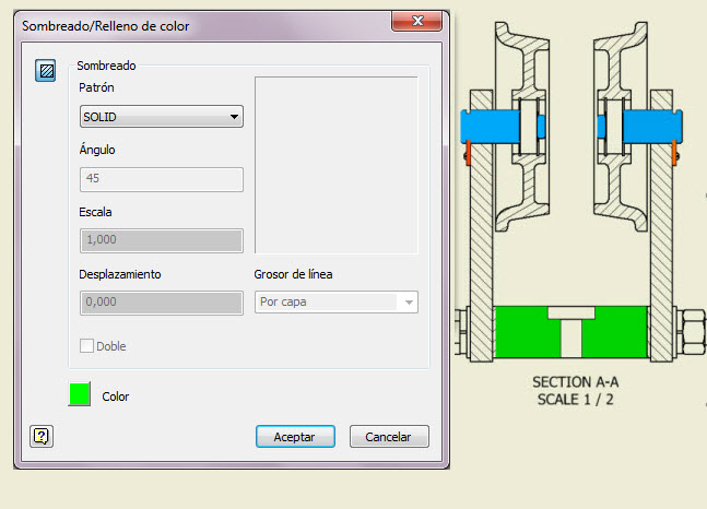

Especifique un patrón de sombreado como SÓLIDO
SÓLIDO se añade como un patrón disponible en el cuadro de diálogo del Editor de estilos y estándar. Esta opción le permite realizar el patrón de sombreado por defecto SÓLIDO para el estilo de sombreado y para el estilo de recuperación de cordón de soldadura.
Por defecto, el color de relleno SÓLIDO es negro. Cambie el color por defecto por el color que prefiera cambiando el aspecto (color) del objeto Sombreado de
estilo de capa
en el cuadro de diálogo Editor de estilos y normas.
También puede anular manualmente el patrón de sombreado por defecto o el color por defecto en el cuadro de diálogo Sombreado/Relleno de color.
Ejemplo del relleno de patrón de sombreado SÓLIDO en una vista 2D.
Para obtener más información sobre cómo agregar y editar un patrón de sombreado, consulte Adición y edición de sombreado/relleno de color a los bocetos de dibujo.

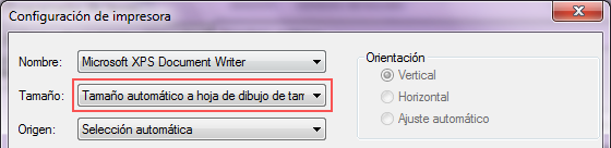

Ahorre tiempo imprimiendo varios dibujos con Tamaño automático a hoja de dibujo de tamaño
La nueva opción Tamaño automático a hoja de dibujo de tamaño en el cuadro de diálogo Configuración de impresora del programador de tareas permite la impresión por lotes de varios archivos de dibujo (.idw/.dwg) definidos en distintos tamaños y orientación de hojas. Esta nueva opción selecciona automáticamente el tamaño del papel y la orientación adecuados según se especifica en la hoja de dibujo.
Este parámetro solo está disponible cuando los archivos en el cuadro de diálogo Imprimir archivos del programador de tareas son archivos de dibujo (.idw/.dwg).
---------------Resumen de tarea---------------- Esta tarea ha procesado 1 archivo(s) del que ha fallado 1 archivo(s). Se han producido los errores siguientes: C:\Users\itools\Desktop\New folder\80-110.dwg--La impresora no admite el tamaño de papel designado, no se puede procesar salidas válidas en tamaños de hoja precisos. ------------------------------------------- |
Para obtener más información, consulte Impresión con el programador de tareas.

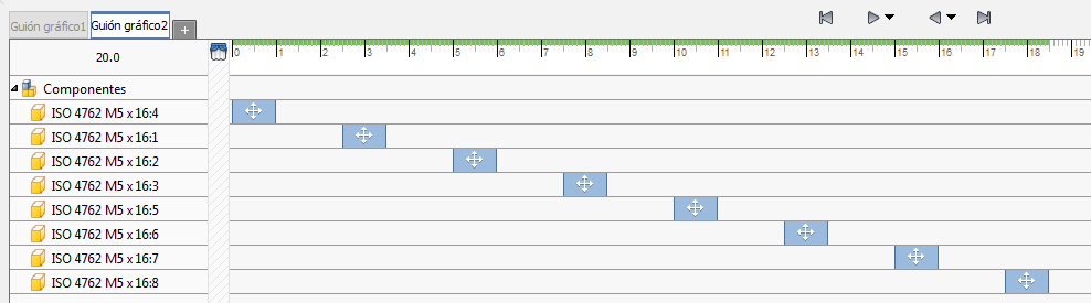

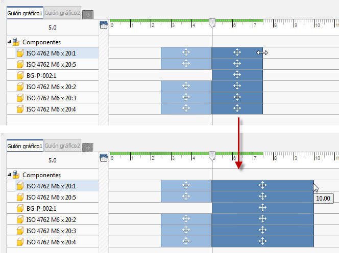

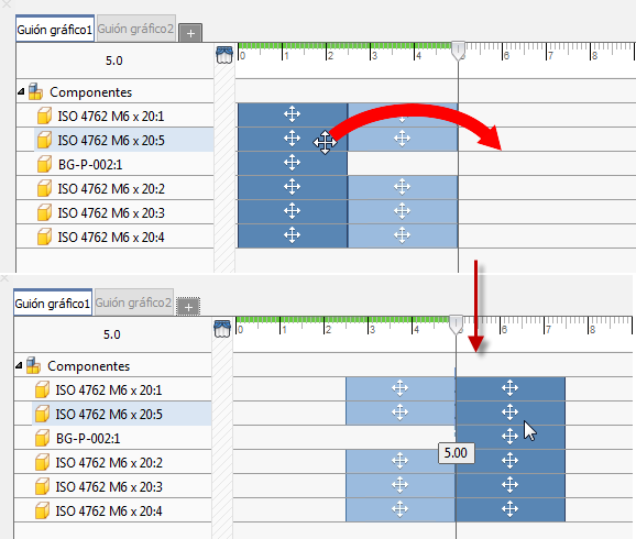

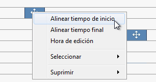

Varias acciones de edición
Ahora puede editar varias acciones de diversas maneras.
Mover: seleccione varias acciones mediante Ctrl+clic y arrastre las acciones seleccionadas a una ubicación diferente en la duración de la animación. Puede arrastrarlas a una posición anterior o posterior a otros movimientos. El desplazamiento de acciones se puede realizar con cualquier selección de acciones. Al arrastrar acciones con horas de inicio/fin diferentes, el conjunto de selección mantiene las relaciones.

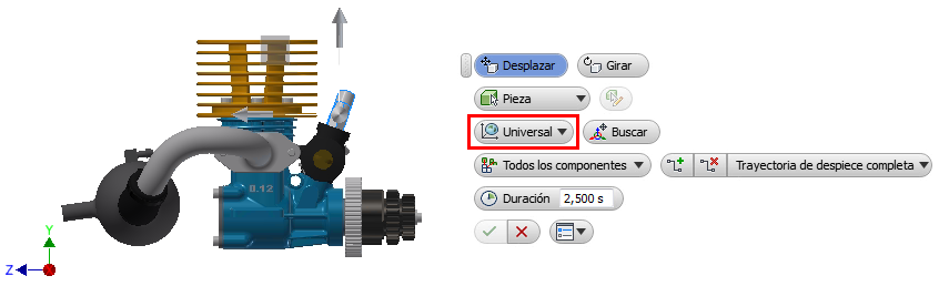

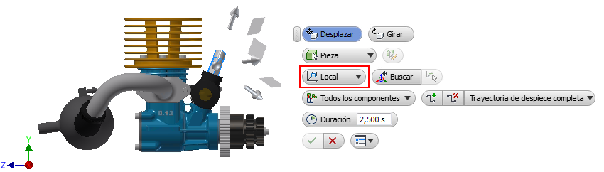

Dirección local/universal
Ahora puede especificar la dirección de movimiento utilizando el sistema de coordenadas local (componente) o el sistema de coordenadas universal (presentación) en la barra de herramientas pequeña. Para la selección múltiple define las alineaciones del sistema de coordenadas local con el primer objeto seleccionado.

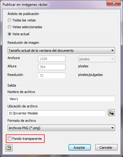

Publicar imágenes con un fondo transparente
Seleccione una vista de la instantánea para publicar como una imagen. Haga clic en Ráster
. En la parte inferior del cuadro de diálogo, active la casilla de verificación para Fondo transparente.
Publicar ráster
Al publicar una imagen, ahora se puede realizar una selección en una lista de las resoluciones proporcionadas o especificar la resolución de la imagen.
