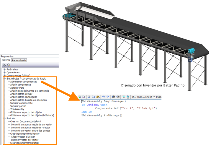

Las mejoras de iLogic facilitan la creación de código de regla para añadir, modificar y suprimir componentes y restricciones.
Geometría de las unidades de documento
En algunas de las funciones nuevas se utilizan unidades del documento para coordinar los valores y los objetos que representan puntos, vectores y matrices.

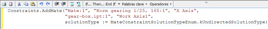

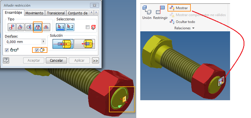

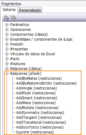

Nuevas operaciones de restricciones de adición para ensamblajes de iLogic
Las nuevas funciones Relaciones (Agregar) de iLogic permiten crear un ensamblaje de iLogic cuyas incidencias y restricciones se generan a partir de una regla.

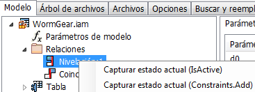

Nuevos comandos Capturar estado actual
El comando Capturar estado actual ahora conserva los estados al utilizar: Components.Add, Components Constraints.Add, Constraints.Add y Patterns.Add.

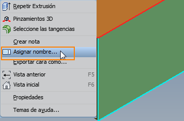

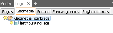

Geometría de restricción por nombres asignados
Ahora puede asignar nombres a las caras y aristas y, a continuación, crear una regla que añada las restricciones directamente a la cara o la arista con esos nombres.

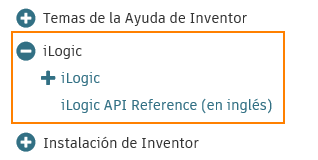

Ayuda sobre las operaciones de iLogic
Ahora hay disponible ayuda sobre las operaciones y los argumentos de iLogic en el nodo de ayuda de la Referencia de la API de iLogic. Este contenido de ayuda solo está disponible en inglés.
Para obtener más información, consulte Mejoras de iLogic

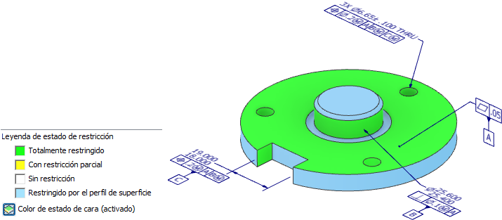

El Consejero de tolerancia ahora muestra el estado de la restricción con un código de color. Haga clic en Colores del estado de la cara en el Consejero de tolerancia para activar la visualización de colores.
Para obtener más información, consulte Mejoras para la definición basada en modelo

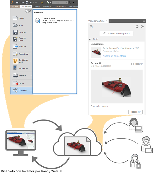

Las vistas compartidas ofrecen a los diseñadores, ingenieros y artistas visuales un método más sencillo de obtener información sobre su trabajo en curso, con lo que se simplifican y aceleran los ciclos de revisión. Utilícelas para compartir vistas 2D o 3D de su trabajo en línea y ver los comentarios directamente en el producto en el que está trabajando. Cualquier revisor puede utilizar las vistas compartidas para revisar y realizar comentarios en línea mediante Autodesk Viewer. De esta forma, las partes interesadas no tienen que instalar un visor específico ni contar con potentes herramientas para realizar comentarios y marcas de revisión con el fin de enviar los comentarios detallados. Dado que las vistas compartidas son representaciones visuales que caducan a los 30 días, los modelos o diseños originales siempre están protegidos. Esto permite a los autores separar de forma clara su trabajo no acabado, que se comparte para que se realicen comentarios, de los materiales finales, más formales y permanentes.
Para obtener más información, consulte Colabore en vistas 2D y 3D con cualquier persona gracias a las vistas compartidas

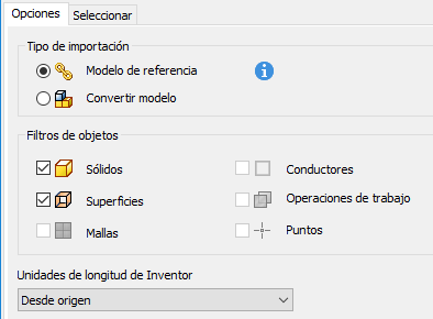

Importación de archivos de Fusion 360 (.fusiondesign) como modelo de referencia de AnyCAD
Terminada la configuración, puede abrir o importar archivos de Fusion 360 (.fusiondesign) desde su unidad de Fusion 360
con una opción para convertir o crear una referencia de AnyCAD. Al importar un archivo de Fusion 360 (.fusiondesign) como modelo de referencia de AnyCAD se conserva un vínculo al archivo seleccionado, lo que permite supervisar y actualizar el archivo a medida que cambie el modelo. Este flujo de trabajo permite utilizar los datos de Inventor en Fusion 360 y los datos de Fusion 360 en Inventor, lo que permite utilizar de forma más flexible estas herramientas como parte de su proceso de diseño y fabricación de productos.
Para obtener más información, consulte Importar archivos de Fusion 360 como un modelo de referencia de AnyCAD.

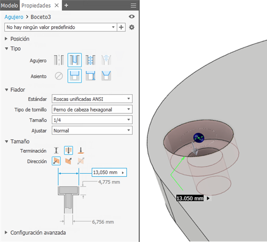

El nuevo comando Agujero es más rápido e inteligente, ya que deduce la posición del agujero por las interacciones del usuario. Puede aplicar restricciones dimensionales y concéntricas sin tener que crear primero un boceto. A continuación, cambie entre la edición de operaciones y la edición de bocetos sin salir del comando.
Para obtener más información, consulte Mejoras en la productividad de las operaciones de agujero, el flujo de trabajo y la interfaz de usuario

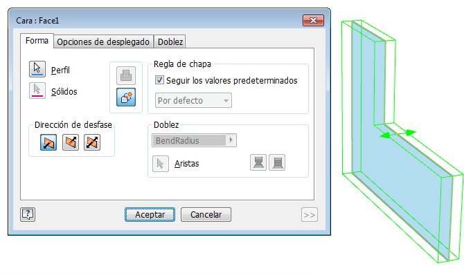

Muchos usuarios han pedido que se pueda centrar la pieza de chapa a lo largo de su grosor. Hemos dado respuesta a estas peticiones y el comando Cara ahora admite la extrusión desde el plano medio para crear una cara simétrica.

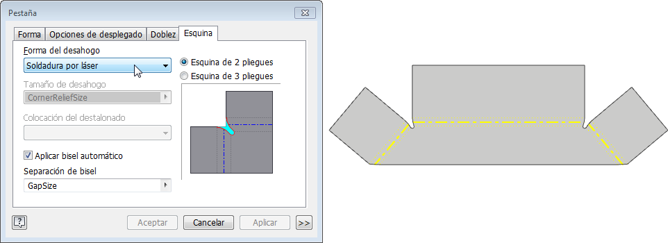

Forma del desahogo de soldadura de láser
El desahogo de la soldadura lineal termina en un punto y la forma del desahogo de soldadura de arco termina en un segmento de línea recta. El desahogo de la soldadura de láser nueva termina con un arco tangente y, por ello, es más adecuado para piezas cortadas por láser.

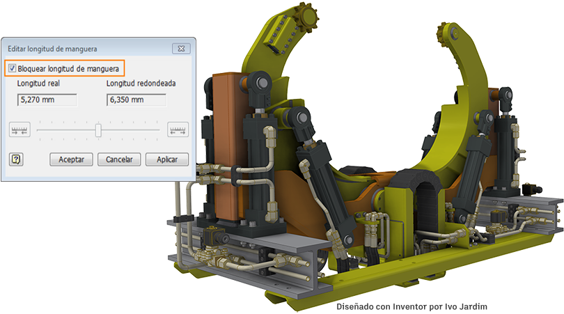

Bloqueo de la longitud de manguera
Presentación de Inventor® Ideas
La nueva opción Bloqueo de la longitud de manguera permite calcular un valor exacto de la suma de la longitud de la manguera. Cuando está seleccionada, si se desplazan o cambian los componentes, esta opción evita que la longitud de la manguera se modifique debido a la adaptabilidad.
También puede bloquear la longitud de la manguera añadiendo una Cota general
en la ficha Boceto 3D
panel Restricciones a una manguera flexible en la ventana gráfica.
Para obtener más información, consulte Mejoras de tubos y tuberías

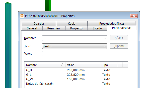

Los valores generados al aplicar el comando Recortar/Extender para cortar los ángulos en los miembros de estructura están disponibles en la ficha iProperties/Personalizado como CUTDETAIL1, CUTDETAIL2, etc. y se pueden incluir en la lista de materiales y la lista de piezas. Además, el parámetro G_L del Generador de estructuras indica las longitudes correctas.

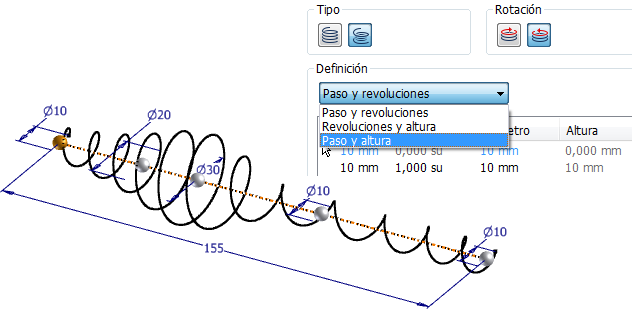

El comando Curva helicoidal se ha mejorado para agilizar la creación de una hélice con paso variable.

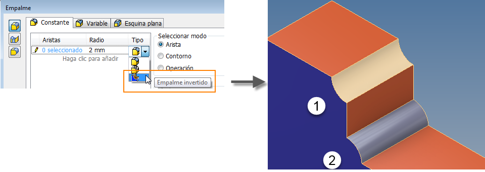

Esta nueva opción de empalme es el resultado de sus comentarios. Puede crear un empalme con 1) las aristas convexas o 2) las aristas cóncavas.

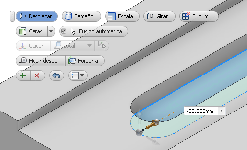

Previamente, con la ficha Modelo 3D
panel Modificar
Edición directa, solo se podía rotar o mover una operación de cara a otra ubicación. Si está sin seleccionar, la opción Fusión automática mantiene este comportamiento y desplaza una cara a una nueva ubicación. Si esta opción está seleccionada, se modifica la longitud total de una operación de cara.
La fusión automática es una tecnología de refusión que mueve automáticamente las caras tangenciales adyacentes y también crea nuevos fundidos si es necesario. Esta opción está disponible al desplazar o girar una cara.
Para obtener más información, consulte Mejoras en la edición directa

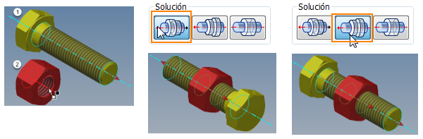

Nuevas soluciones para la restricción de dos ejes
Alineada: mantiene la dirección de coincidencia del primer componente seleccionado.

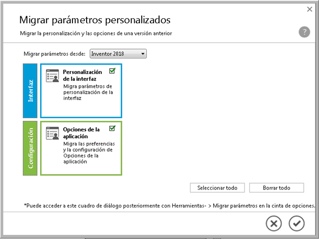

Utilice Migrar parámetros personalizados para incorporar los parámetros de Opciones de la aplicación y de personalización existentes a la última versión de Inventor. Los administradores tienen un mayor control sobre el uso de esta opción en las implantaciones.
Para obtener más información, consulte Otras mejoras generales

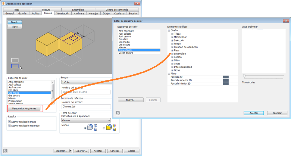

El Editor de esquemas de color se instala como parte de Inventor 2019. Para acceder a él, utilice Opciones de la aplicación > ficha Color. Las personalizaciones se guardan en el archivo xml de Opciones de la aplicación.
Para obtener más información, consulte Mejora del esquema de color
