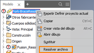

Resolución de las referencias de AnyCAD que faltan
Se ha ampliado el soporte para resolver las referencias a archivos de AnyCAD que faltan hasta el flujo de trabajo de AnyCAD.
Si abre un archivo de pieza o de ensamblaje al que le faltan referencias a uno o más archivos de AnyCAD, aparece el cuadro de diálogo Resolver vínculo, que permite buscar las referencias que faltan. Si opta por omitir las referencias sin resolver, aparece el icono Sin resolver junto al nodo superior del navegador en el archivo abierto. Puede volver a abrir el cuadro de diálogo Resolver vínculo haciendo clic con el botón derecho del ratón en el nodo superior del navegador y seleccionando la nueva opción de menú contextual Resolver archivo.
Para obtener más información sobre la resolución de referencias que faltan, consulte Procedimiento para resolver los componentes omitidos en los archivos de pieza y ensamblaje y Resolución de referencias de vínculo.

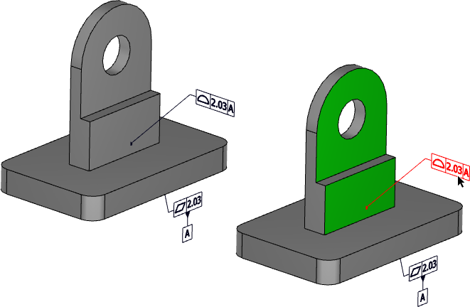

Definición basada en modelo

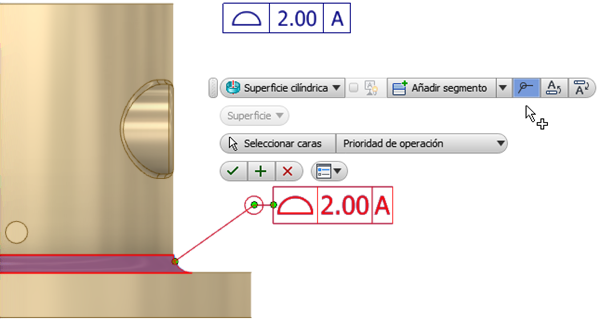

El símbolo sobre todo el contorno se añade a los rectángulos de tolerancia (FCF) para el perfil de una superficie.
Para obtener más información, consulte Acerca de las anotaciones 3D y la definición basada en modelos.

Exportación a PDF 3D
Los archivos PDF 3D exportados admiten ahora resaltado de cara asociativo para anotaciones de tolerancia que hacen referencia a varias caras.
Para obtener más información, consulte Procedimiento para exportar un modelo a PDF 3D.

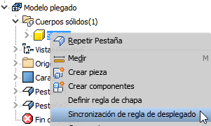

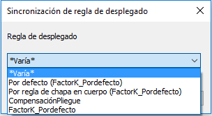

Sincronización de regla de desplegado
Inventor permite especificar distintas reglas de desplegado para las operaciones de un cuerpo, pero no existía ningún método sencillo de sincronizar todas las operaciones para utilizar la misma regla si se cambiaba de idea. Esta versión presenta un nuevo comando que permite sincronizar todas las operaciones para utilizar la misma regla de desplegado con un clic.
Para obtener más información, consulte Procedimiento para añadir, editar o sincronizar una regla de desplegado de chapa

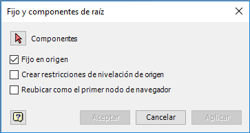

Anteriormente, con un solo clic, el comando Ensamblar
Productividad
Fijar componente y asociarlo al nodo raíz fijaba, movía y utilizaba restricciones de nivelación para asociar el componente seleccionado al origen del ensamblaje; a continuación, volvía a colocar el componente en la parte superior del navegador.
El comando ha cambiado de nombre a Fijo y raíz y ahora se abre un cuadro de diálogo que presenta las operaciones anteriores como opciones distintas.
Además, el comando Fijo y raíz admite varias selecciones. Puede seleccionar uno o varios componentes y, a continuación, seleccionar una o varias opciones en el cuadro de diálogo Fijar componente y asociarlo al nodo raíz.

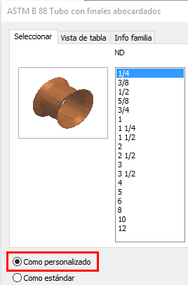

Mejora en el almacenamiento en el Centro de contenido
Anteriormente, al cambiar el tamaño de un miembro del Centro de contenido como una pieza personalizada, Inventor guardaba el cambio automáticamente. El almacenamiento de piezas personalizadas ahora funciona de la misma forma que lo hacía en el caso de otras piezas: los cambios solo se guardan si guarda los cambios realizados en el archivo.
Ejemplo
Para obtener más información, consulte Referencia de familia.

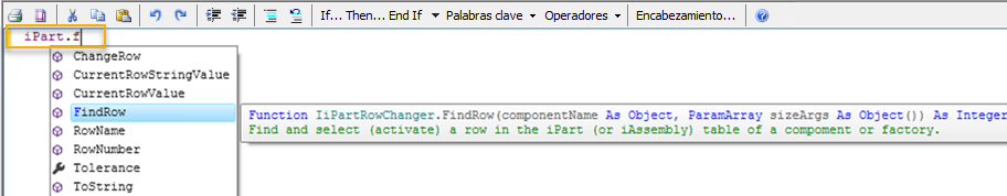

Por ejemplo, escriba "." tras una variable y empiece a escribir o escriba Control-espacio o Alt-flecha derecha en cualquier momento. Conforme escriba, aparece una lista de selecciones disponibles en orden alfabético. En la información de herramientas se muestra una descripción completa de la variable.
| Aparece una lista desplegable de propiedades y métodos después de introducir "." | Comience a escribir después de introducir "." y la inserción automática muestra las selecciones disponibles. |

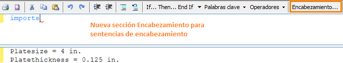

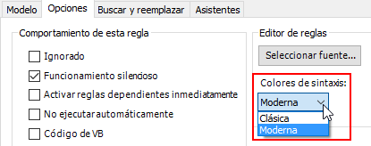

Otras mejoras de iLogic
| Ficha Opciones del Editor de reglas | Ejemplo de los nuevos colores de sintaxis |
Clásica
Moderna
Para obtener más información, consulte Trabajar con reglas en iLogic.

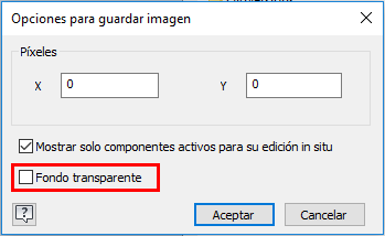

Mejora en la exportación de imágenes PNG, TIFF y BMP
Ahora puede exportar un archivo de Inventor como:
Presentación de Inventor® Ideas
Para obtener más información, consulte Referencia de almacenamiento y exportación de archivos.

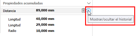

Mejora de las medidas
La función para acumular valores de medición ha vuelto mejorada. Ahora puede añadir los valores de las medidas lineales, de área, de volumen y de ángulo, y calcular una medida total para cada uno de estos cuatro tipos.
Descripción del flujo de trabajo
Para empezar, abra la ficha Herramientas del panel
Medir
Medir.
Resumen
Para cada tipo de medida que desee acumular, realice en primer lugar una selección en la ventana gráfica y, a continuación, haga clic en el signo más. Cada medida se añade al grupo de propiedades acumuladas asociadas al tipo de medida de la selección.
Cada valor se puede añadir rápidamente o suprimirse de la lista acumulada. Cada grupo de propiedades acumuladas se puede suprimir de forma individual. La lista de valores seleccionados se puede ocultar o mostrar. Utilice el menú contextual para copiar valores individuales, o todos ellos, en el portapapeles. Todas las propiedades acumuladas se borran cuando el comando de medición se cierra.
Vea este breve vídeo para obtener información sobre cómo acumular valores de medidas y utilizar Mostrar/ocultar el historial para mostrar los valores acumulados.
Para conocer en más detalle la opción Mostrar/ocultar el historial y sobre la eliminación de valores acumulados, vea este breve vídeo.
