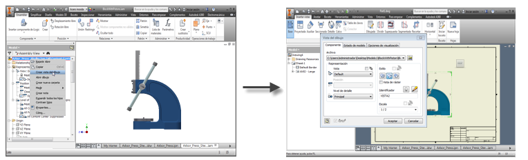

Un nuevo comando Crear vista del dibujo permite fusionar varios pasos en uno, de modo que se pueda crear rápidamente una vista de dibujo a partir de un archivo de modelo. En el archivo de modelo, organice el modelo según desee. A continuación, haga clic con el botón derecho en el componente raíz en el navegador y, a continuación, haga clic en Crear vista de dibujo.
Las siguientes propiedades de modelo se propagarán automáticamente desde el modelo hasta el dibujo:

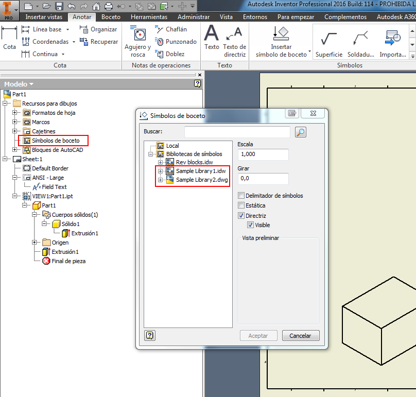

Ahora se puede acceder fácilmente a la colección de símbolos de boceto a través de una nueva biblioteca de símbolos de boceto externa. Esta biblioteca es un archivo de dibujo de Inventor que, por defecto, se encuentra en una subcarpeta de la ubicación de datos de diseño del proyecto.
Cuadro de diálogo Símbolos de boceto

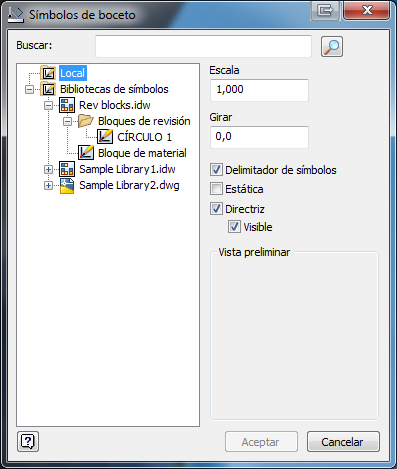

Función de búsqueda y filtro
Ahora se pueden realizar búsquedas en las bibliotecas y filtrarlas para obtener resultados más precisos al insertar símbolos de boceto de la biblioteca de símbolos.
Vista preliminar del símbolo de boceto
Ahora se puede obtener una vista preliminar del símbolo de boceto seleccionado antes de insertarlo.
Mejora en el estado de expansión del navegador al insertar los símbolos de boceto
La expansión del navegador de la biblioteca se recuerda ahora al seleccionar un símbolo de la biblioteca especificada y seleccione Aceptar. Permanecerá expandida en última posición visualizada, según el estado en que se dejó antes de cerrar el cuadro de diálogo. Esta se recordará durante la sesión.
Por ejemplo, al seleccionar Aceptar, la próxima vez que inserte un símbolo de la biblioteca, se seleccionará automáticamente el último que se haya insertado desde la última biblioteca a la que haya accedido.
Ambos tipos de archivo IDW y DWG son compatibles con las bibliotecas de símbolos de boceto
La capacidad de colocar los formatos de archivo IDW o DWG en la biblioteca de símbolos de boceto es ahora posible. Se puede crear una biblioteca de símbolos de boceto en formatos IDW y DWG que permitan la inserción de símbolos contenidos en el archivo de biblioteca de formato.

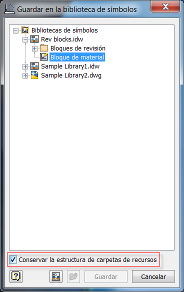

Guardar todo en las bibliotecas de símbolos
Para guardar todos los símbolos de boceto en una biblioteca determinada, haga clic con el botón derecho del ratón en el nodo Símbolo de boceto, Recursos del dibujo en el navegador y seleccione Guardar todo en la biblioteca de símbolos.
Guardar en la biblioteca de símbolos de boceto deseada
Guarde los símbolos de boceto en una biblioteca de su elección. Haga clic con el botón derecho en un símbolo del gráfico de debajo de un plano o de debajo del nodo Símbolos de boceto en Recursos para dibujos para visualizar el cuadro de diálogo Biblioteca de símbolos. Aquí se puede elegir la biblioteca en la que deben guardarse los símbolos de boceto. Para crear una biblioteca, seleccione el icono Crear una nueva biblioteca. Para crear una carpeta dentro de una biblioteca, seleccione el icono de Crear una nueva carpeta.
Conserve la estructura de carpetas de la biblioteca al guardar los símbolos de boceto en una biblioteca. Para ello, haga clic en la casilla de verificación Conservar la estructura de carpetas de recursos.

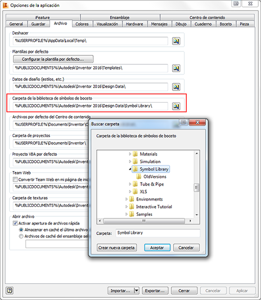

Nueva entrada Carpeta de la biblioteca de símbolos de boceto en el cuadro de diálogo Opciones de la aplicación
En el cuadro de diálogo Opciones de la aplicación hay disponible una nueva entrada de configuración debajo de la ficha Archivo se denomina Carpeta de la biblioteca de símbolos de boceto. Aquí puede especificar una carpeta fuera de la estructura de datos de diseño para almacenar las plantillas de la biblioteca de símbolos de boceto. Seleccione el icono Examinar para localizar un archivo o Crear nueva carpeta para crear una ubicación a fin de almacenar las bibliotecas.
