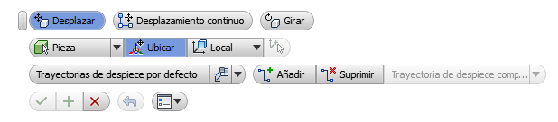

Se ha rediseñado el comando Mover para utilizar las herramientas de manipulación directa organizadas en la barra de herramientas pequeña Mover componentes.
La barra de herramientas pequeña Mover componentes incluye muchos de los nuevos comandos.

Utilice las herramientas de edición directa en la barra de herramientas pequeña Mover componentes para añadir, editar o suprimir trayectorias de despiece o segmentos de trayectoria de despiece.
Si las trayectorias de despiece por defecto no cumplen los requisitos, puede añadir trayectorias de despiece o segmentos de trayectoria de despiece de forma manual. En la barra de herramientas pequeña Mover componente, haga clic en
Añadir y seleccione Trayectoria de despiece completa o Segmentos de trayectoria de despiece. A continuación, en la ventana gráfica, haga clic en un punto del componente movido para añadir una trayectoria de despiece.
