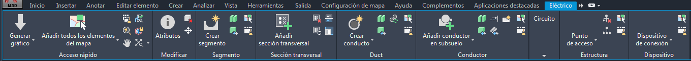

Al iniciar la aplicación y abrir un proyecto en el módulo de componentes eléctricos de Europa Central o América del Norte, se muestra una ficha con una cinta de opciones para componentes eléctricos.
La ficha de la cinta de opciones del módulo de componentes eléctricos proporciona acceso a las operaciones más habituales en el módulo de componentes eléctricos de AutoCAD Map 3D toolset. Por ejemplo, puede crear un segmento con el panel Segmento. Para ello, añada una sección transversal mediante el panel Sección transversal y, a continuación, añada conductos y conductores con los paneles Conducto y Conductor. Utilice el panel Circuito para definir circuitos mediante la selección del elemento o mediante la realización de un rastreo. Utilice los paneles Estructura y Dispositivo para añadir estructuras y dispositivos. Los elementos que se crean con la ficha de la cinta de opciones del módulo de componentes eléctricos se muestran en los contenedores correspondientes del Explorador de componentes eléctricos. Véase Explorador de componentes eléctricos.
