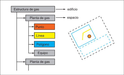

El módulo de gas contiene una estructura de datos sencilla para la gestión de plantas. Puede usar estas clases de elemento para mantener el equipamiento, como las sillas y las mesas. Los elementos de planta no forman parte de la topología de red. Se utilizan con fines de orientación o ilustración. Las clases de elemento predefinidas incluyen diversos atributos. La forma en que los atributos se almacenan en el argumento Planta depende del proyecto y de la finalidad.

Geometría |
Las clases de elemento de geometría almacenan la geometría para la representación gráfica. No almacenan atributos de los elementos de planta, salvo los que se utilizan para controlar la representación, como el tipo de línea o el símbolo. |

Una estructura de gas puede ser un edificio con habitaciones (plantas) que contiene equipamiento como mesas y sillas. La planta tiene geometría. La estructura y el equipamiento son clases de elemento de atributo.
